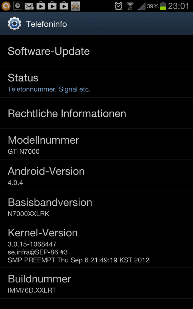

ich habe seit einiger Zeit jetzt das Galaxy Note und bin mega happy.
So, nachdem ich bisher immer HTC Geräte hatte finde ich mich im Samsung Dschungel noch nicht so zurecht.
Ich habe meinen "Mut" zusammen genommen und auf gut Glück
zumindest mal es rooten können.
Zum Clockwork Mod hats nicht mehr gerreicht.
In den Tutorials verstehe ich kaum bis nichts.
Also würde ich um Hilfe (links und ne kleine erklärung wie, was gemacht werden muss) bitten.
Im screen shot seht ihr meine telefon infos.
Also, danke schon mal vorab und schönen Abend
Grüße
Thompson
Es gibt einen tollen gepinnten Thread von cheezusweezel. Einfach die Anleitung bzgl. LRT befolgen, PhilZ Kernel, der bereits CWM beinhaltet flashen.
Gruß, Markus

checken was für eine FW version du hast. Bei XDA chainfires passenden pre rooted + CWM kernel suchen und diesen per Odin flashen. Fertig

Nein, der Kernel wird über die Standard Recovery installiert. Steht in dem Link in meinem letzten Post.
Gruß, Markus
