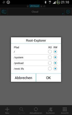

Kleines problem,
Habe gestern mit pimpmyrom bissl rumgespielt und u.a. deren “htc beats“ app installiert.
Seitdem läuft hier kein einziger mp3 player mehr und wenn ich versuche die rescue.zip von pimpmyrom zu flashen klappt das bis zu dem teil wo irgendwas /emmc ....... restored werden soll.
Ich schätze mal ich habe gestern in ES paar permissons falsch gesetzt und das könnte damit evtl zusammenhängen.
Kann bitte jemand mal schnell schauen oder so sagen wie die hier gesetzt sein sollten?
Bzw kann das überhaupt damit zusammenhängen dass ich die rescue.zip nicht geflashed bekomme?

@raoul_duke:
In cwm recovery > advanced > fix permissions
Danach mal den log anschauen (ebenfalls in advanced)
Ansonsten Rom nachflashen (ggfs Gapps) da ich nicht weiß, auf welcher Rom du gerade bist
Böse gesprochen: einfach das nandroid wiederherstellen, was du vorher gemacht hast (bzw hättest tun sollen), bevor du den Mod geflasht hast.
Und mit permissions sollte man nicht einfach "nur mal so rumspielen". Die haben ihre Daseinsberechtigung ;)

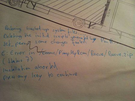

Musste die permissions leider ändern um ne defekte version von adaway los zu werden.
Ich bin grad auf der live note 3 unterwegs.
Nandroid hab ich zwar ist aber schon zwei wochen alt und wirft mich wieder ne ganze ecke zurück, deswegen dachte ich ich frag mal ob es vllt nen anderen workaround gibt.
Hier mal der fehler der beim flashen kam
sent with samsung galaxy note ;)

permissions sind gefixed, der log rasselte ca 50 Zeilen lang durchs bild.
kann ich den irgendwie als *.txt speichern, das habe ich im philz CWM noch nicht gefunden, wenn es das feature überhaupt gibt...
aber auch danach lässt sich die rescue.zip leider noch nicht erfolgreich flashen :(
Selbe Ausgabe wie in meinem handschriftlichen screenshot paar posts weiter oben.
Werd ich wohl wipen und ROM neu drüber bügeln müssen wie's aussieht.
Würde ich Dir auch empfehlen.
