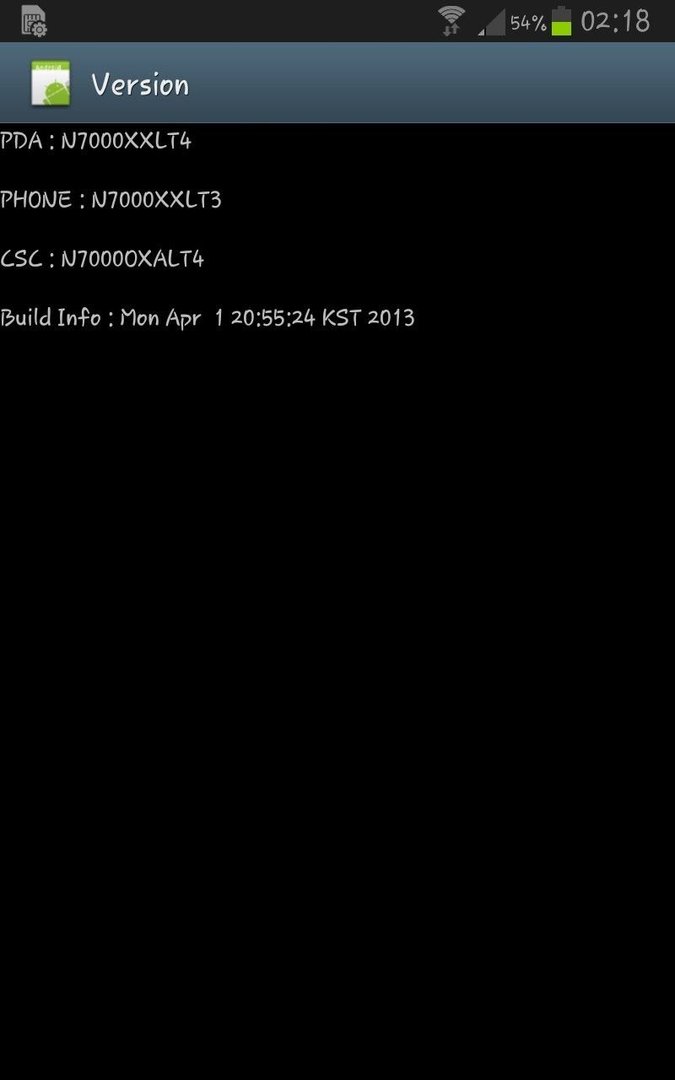

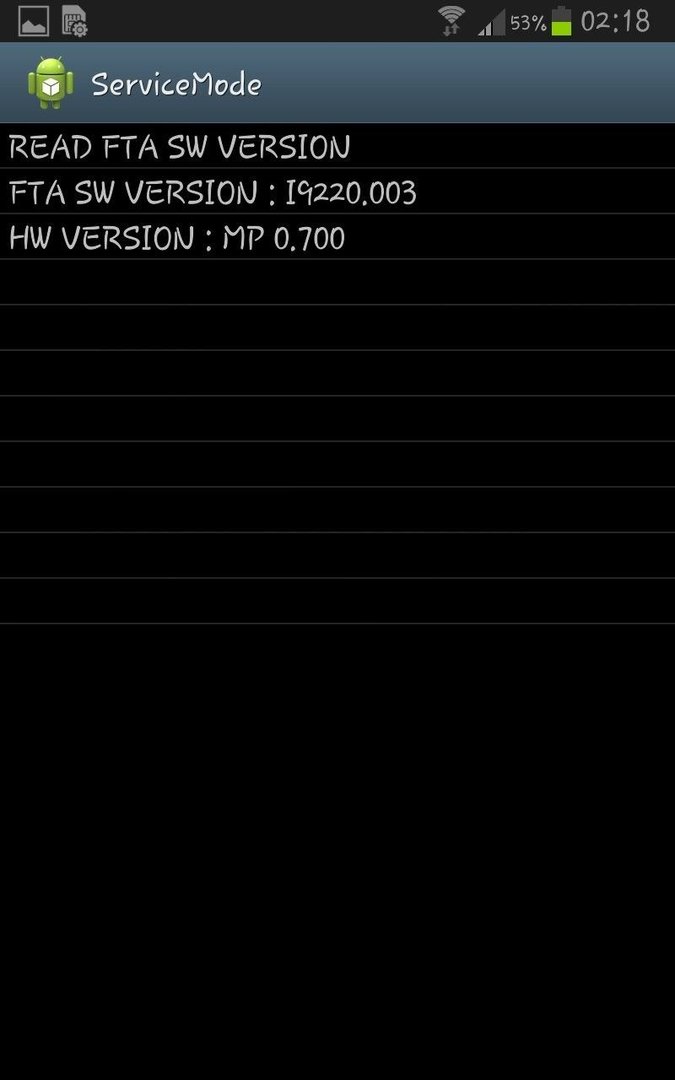

Das ist auch gute frage helfen die zwei bilder weiter ?

@Nseries
Gibt mal *#1234#
EDIT: Aber warum willst du auf eine LSZ ?
