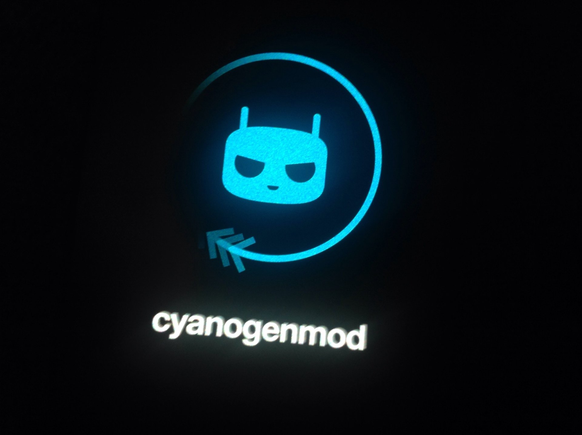

Hallo ich brauche euere Hilfe! Ich habe mir Cyanogenmod für meine altes Handy (Samsung Galaxy note 1) installiert . Bei der Installation ist mein Laptop abgestürzt und auf dem Display vom Handy blieb ein komisches Zeichen darauf habe ich den Akku rausgeholt und wieder rein getan! Als ich des handy eingeschaltet habe kam ein Menü (wo man mit den lauter und leiser tasten bewegen konnte)und ich drückte ganze oben mit dem power button dann kam das (Schaue Bild) und weiter passiert nix
Wie kann ich des jetzt wieder reparieren oder cyanogenmod deinstallieren ???
hilfe

Dieses Symbol kommt schon seit einer Stunde
Hast du über den CM Loader auf der Homepage geflasht?
Ja über die Homepage
Wird da eine Recovery mit geflasht?
Mach mal den Akku raus, dann wieder rein.
Drücke Lautstärke Plus und Home Button und Power Button zusammen, wenn der Samsung Schriftzug kommt wenn es angeht, alle Knöpfe halten, nur POWER los lassen, dann sollte dein Note ins Recovery Booten.
Schau mal welches Recovery du aktuell hast

Und was macht dann CM auf deinem Handy? :scared:
Wofür mache ich mir eigentlich die Arbeit mit den FAQ? Die sind nicht umsonst so aufgebaut, wie sie sind: Zunächst kommt de Bedienung von Android, dann die Funktionweise von Android, dann die Funktionsweise und Spezialitäten von Samsung Firmwares und erst ganz am Ende Rooten, Flashen und Custom ROMs. Die Reihenfolge ist kein Zufall: Wenn man sich an die letzten Punkte macht, müssen die ersten im Halbschlaf ohne nachzudenken präsent sein! :unsure:
In den FAQ findest du eine Flashanleitung und die Links zu den Bezugsquellen der erforderlichen Firmwares.
Reaktionen: plauzeee und MichelFell
Tut mir leid ! Hab Panik bekommen ! Wollte mich schnell auf einer Forum einloggen und mir hilfe holen !
Wenn ich die Tasten Kombi drücke dann passiert nix :confused2:
Lies die FAQ, besorge dir Odin und die 4 Teilige Rom für das Note, dann machst es zurück auf komplett Original.
Sobald das wieder läuft beschäftigst du dich mit dem PhilZ Kernel und den Roms, das ist der beste weg jetzt.
Die Möglichkeit CM über deren Homepage zu flashen ist verlockend, allerdings wenn Probleme auftauchen, wie in deinem Fall, dann hast du Null Ahnung von der Materie und kannst auch nicht wirklich etwas retten.
Als kleinen Trost: die Arbeit lohnt sich, es gibt für das Alte Note viele Roms, und alle sind Besser als Standard Cyanogen
Ist ja auch nicht schlimm, aber: Wenn du mit deinem Pferd über Hindernisse springen willst, bevor du gelernt hast, wie man es sattelt, dann kann das schmerzhaft enden. Wie du gerade selber merkst. Learning by Doing ist der beste Weg, aber fang bitte vorn an, und nicht hinten.
Ich hab erwartet, dass das Recovery nicht funktioniert. Da bleibt nur Flashen einer Stock ROM, und da man nicht weiß, in welchem Zustand dein Gerät gerade ist, bleibt da nur die 4-teilige Stock ROM. Das hingegen ist sehr gefährlich: Wenn du ein gebrandetes Gerät hast, kann dabei dein EFS beschädigt werden, denn die 4-teilige gibt es nur als DBT Firmware. Beschädigtes EFS heißt, dass du den Mobilfunkteil nicht mehr benutzen kannst, weil die IMEI flöten geht. Ein EFS Backup hast du ja wahrscheinlich auch nicht, oder?
Bevor du wieder CM Versuche machst: Schau dir zunächst die Grundlagen an. Beschäftige dich damit. Sei dir absolut sicher, was Odin ist, was der Download Mode und was du im Zweifel zu tun hast, wenn was schief geht. Beachte alle Vorsichtsmaßnahmen, auf die ich besonders hinweise.
