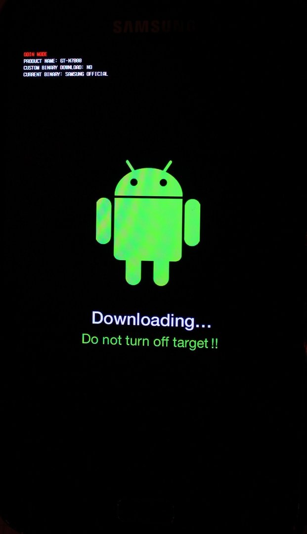

Mal ne blöde Frage: Wo kann man überhaupt den Stand des Flashcounters sehn?
Auf dem Display des Galaxy Note...
...wenn du per Leiser+Home+Powertaste gleichzeitig in den Downloade Mode startest und dann eben nochmal mit Lauter bestätigst...kommt dieser Bildschirm.
Oben bei Custom Binary Download sollte "No" stehen.
Jeder der da mehr als "No" stehen hat, z.B. 1 oder noch mehr...kann nicht richtig flashen, bzw. hat es nicht verstanden...:D
