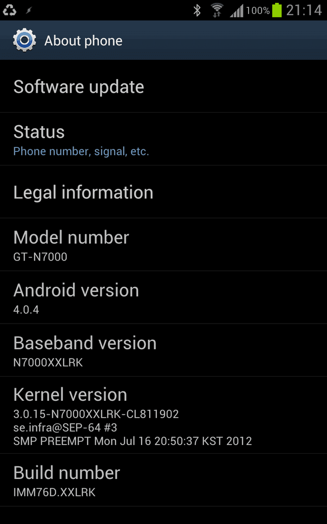

also bevor mir jetzt nochmal so ein Fauxpax passiert, nur zur Absicherung:
Das ist mein Built: (siehe screenshot).
Superuser 3.1.3 ist zum rooten geeignet, und gemäß dieser Anleitung vorgehen:

Ich muss also nix an der Firmware trixen, und auch kein PC Odin installieren. Nach einem Firmware Update muss ich allerdings die Anleitung wiederholen, da mit dem Update die Root-Rechte verloren gehen.
Letzte Frage:
Sollte ich nun vor dem rooten eine Firmwarekopie machen, um es im Garantiefall auf Werkeinstellungen zurücksetzen zu können? Habe ich das richtig verstanden: Im Garantiefall muss man immer! drüberflashen um die Rückstände des rootens zu beseitigen? Aber dafür brauche ich dann doch eine Sicherungskopie von ex ante, oder?
Sorry, wenn die Fragen in ähnlicher Form schon wo gestellt wurden, ich bin mir nur nie sicher ob sich die Situationen immer 1:1 vergleichen lassen, und ich frage zur Sicherheit lieber doch noch mal nach bevor ich mein Gerät "bricke"..
