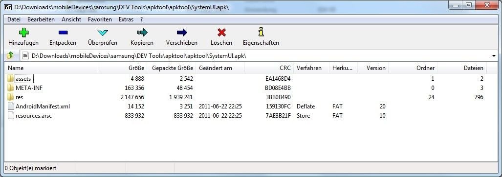

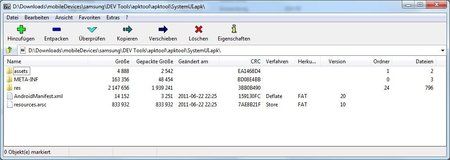

ich muss gestehen, ich finde die classes.dex nicht. ich nehme die fertige SystemUI.apk, also die compiled, und öffne diese mit 7zip. dann bekomme ich deren inhalt angezeigt. aber wo finde ich denn da die classes.dex?
-------- Nachtrag -----------
Jetzt ist mir aufgefallen, dass die "neue" SystemUI.apk keine META-INF enthält. Sollte es daran liegen??

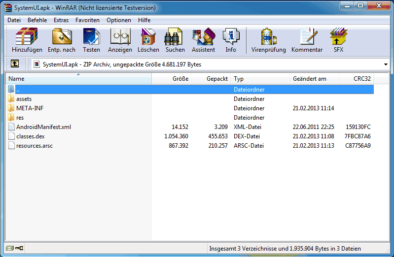

hmm... eigentlich ist die sofort zu sehen. Oder gibts die nicht bei der ODEX ?
Sieht bei mir so aus
da kann ich nicht mithalten. scheint wirklich an ODEX / DEODEX zu liegen. würde ja sinn machen, dass in den DEODEXed die classes.dex in der APK liegen.
