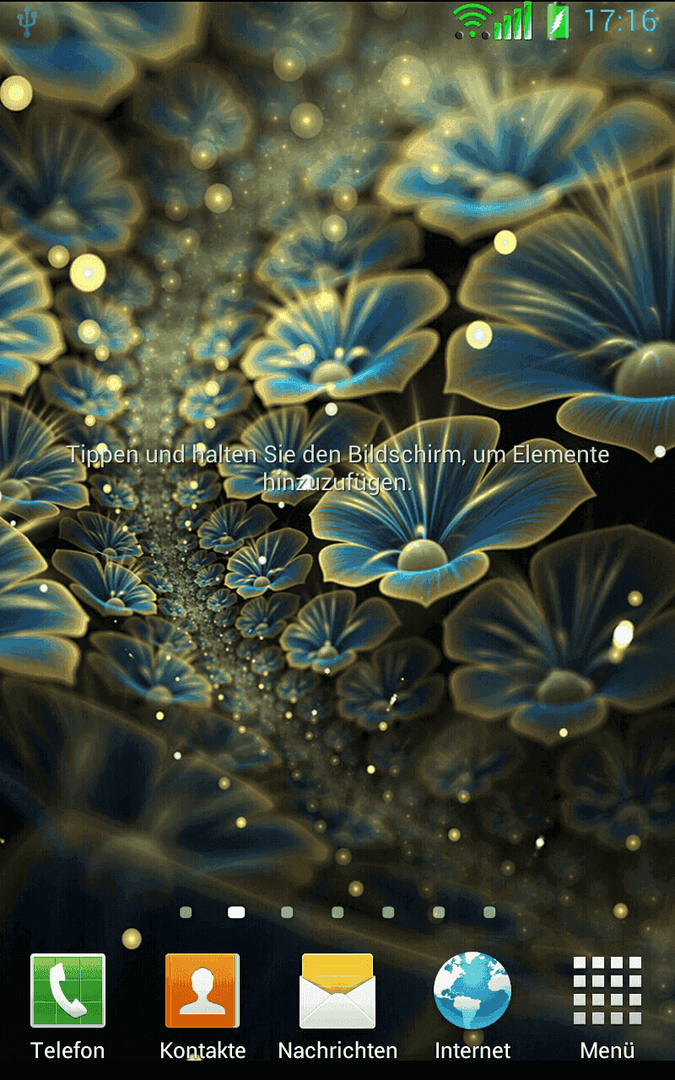

Edit: Gerade mal fix probiert. Klappt einwandfrei :)
Reaktionen: Jrp Defy und Malzbier
Darktrooper schrieb:
JO mache das nur so ^^
Nice, sieht gut aus. :thumbsup:

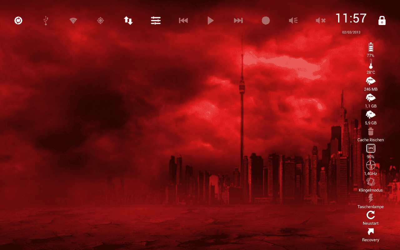

Also, so wie ich es verstanden habe, ist Navbar der untere linke Teil mit den Tasten, und rechts ist die sysbar (mit Uhr und Akku). Die sysbar habe ich so angepasst, wie ich es auch für die PhoneUI gemacht habe - ändert sich aber nichts. Naja und navbar - smali...weisste ja - pppfff :confused2: .
Bin jetzt ein wenig am rumspielen mit der carbondev-rom. da bekomme ich sie zwar auch nicht transparent, kann sie aber per power/erweiterter Desktop an- und ausschalten.
Das wäre für mich ein must have - twrom mit erweiterbarem desktop (und das mit transparenter nav/sysbar)
