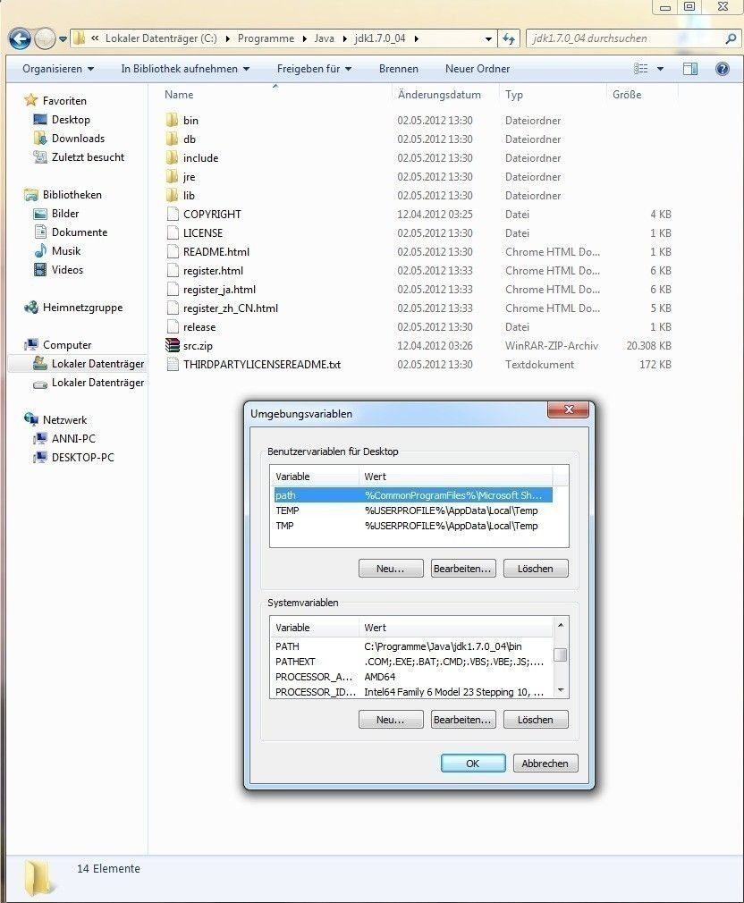

  • Nehme eine neu ICS Version vom Galaxy S2.
  • Das apktool habe ich mitlerweile einfach auf C:\ gelegt
  • Antivirensoftware hatte ich auch schon deaktiviert
  • Path habe ich vorher wie folgt hinzugefühgt (siehe Screenshot).
  • Habe auch schon mehrere Vorgehensweise probiert mit verschiedenen Tools usw. Z.B. vom wanam gibt es den APK Manager für ICS. Viele framework haben ja wegen der umstellung von GB auf ICS einen fehler beim kompilieren gebraucht. Ebenso gibt es ja hier eine vorgehensweise mit der man erst mit dem apktool 1.4.2 das ganze dekompiliert und dann mit der 1.4.3 wieder kompiliert. Blöd nur, dass immer ein Fehler auftritt.
-> Schlussfolgern würde ich ja das Problem bei Java oder so, hätte ich es nicht mit einem anderen PC auch ausprobiert. Ich sitze jetzt sicher schon über 24 Arbeitsstunden daran das hinzubekommen. Ohne Erfolg. :(

Connecter schrieb:
Ich glaube so langsam merkst du, dass das echt mega komisch ist. :cursing:

Bin grade durch Zufall über Google auf diesen Thread hier gestoßen und dein Problem ist ja jetzt schon fast 2 Wochen alt, aber vllt hilfts ja doch noch.
Die Meldung kann 2 Ursachen haben:
Entweder du hast Java nicht installiert oder wahrscheinlicher:
Du hast Java nicht in der Path-Umgebungsvariable eingetragen.
