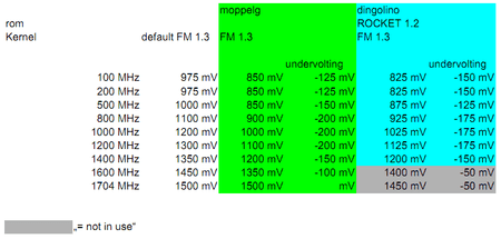

Hallo, wir hatten im damaligen Milestonebereich einen Undervolting-Bereich, wo jeder seine Spannungen eintragen konnte, die in Benutzung sind. Über gleiches würde ich mir hier auch freuen.
Im Anhang sind als Screenshot die bisher von mir und dingolino ermittelten minimalen Spannungswerte bevor das System abschmiert (Die krit. Spannungen können bei euch drüber oder drunter liegen).
Meine Werte habe ich mit SetCPU immer auf Governor Performance getestet mit den einzelnen Taktstufen plus Antutu Benchmark. Insgesamt ist mein Handy dabei sicher 25x abgeschmiert bis ich die Grenze für jeden Wert ausgelotet habe :)
Bei 1704Mhz jedoch kam es zu Abstürzen beim Benchmarktests. Außerdem Handygrillgefahr! Würde daher nur bis 1600Mhz takten. Man sieht auch schon, dass die 1700Mhz überproportional viel Strom brauchen bezogen auf die anderen Werte!
Die 1704Mhz kann ich daher wärmstens NICHT empfehlen, bei mir hat sich der Benchmark aufgehängt wärend ich gerade woanders war und hat dabei knapp 15min lang meine CPU fast zum glühen gebracht (35% Batterieverlust in 15min(!) und das beim Aufladen vom PC...). Und das sagt jemand der sein Milestone immer auf 1200Mhz hat laufen lassen... :)

Bin gespannt was Eure CPUs so bringen. Es gibt ja schon einige Streuungen bei dem was die CPU noch an minimaler Spannung verkraftet.
Wenn ihr eure Spannungen postet dann am besten auch in dieser Form:
100MHz 975mV
200MHz 975mV
500MHz 1000mV
800MHz 1100mV
1000MHz 1200mV
1200MHz 1300mV
1400MHz 1350mV
1600MHz 1450mV
1704MHz 1500mV
So könnte man später bei Interesse leichter auswerten.
Hinweis, wenn ihr bei den niedrigen Frequenzen 100MHz-500MHz problemlos durch den Benchmark kommt, dann heißt das hier noch lange nicht, dass das auch im Alltag funst. Also hier aufpassen und bei Deadscreen im Alltag die Spannungen in diesem Bereich etwas hochsetzen.

Habe meine Spannungswerte nun ermittelt, siehe 1. Post.

Hallo moppelg,
anbei eine kleine Tabelle, wo ich mal Deine und meine Werte eingetragen habe. Vielleicht währe das was was Du in Deinen 1. Post übernehmen willst, dann bekommt man eine ganz gute Übersicht, mit welchen Werten so agiert wird. Ich fand es hilfreich die Info des Kernels und des Roms dazuzufügen um zu sehen ob das auswirkungen haben kann wieviel "undervolting" das note verträgt.
Über das Format der Tabelle kann man natürlich diskutieren ob noch andere Infos nützlich währen

Danke dingolino für die Mühe, das Template ist eine gute Idee um später ggf. die Daten auszuwerten. Mal schauen was die anderen als minimale Werte haben.
Ich bin mit meinen 200Mhz und 100Mhz übrigens jetzt auch auf 825 runtergegangen, das kann ich ja nicht auf mir sitzen lassen :) Muss dabei aber auch zugeben, dass das Haaresbreite vom Abschmieren ist. Stelle ich auf 800 ist Sense bei mir hehe

Ich war bei 100 und 200MHz bei 800mV das lief soweit aber hatte dann einen freeze beim ausgeschalteten Bildschirm.
Bis dato funtkioniert es, allerdings habe ich noch keine sim eingestzt, die ist noch im Sensation ich warte noch auf meine Tasche damit ich das Note auch herumtragen kann (nur als background ob das was beieinflusst wegen der Stabilität) :smile:

Mhm, musste leider wieder auf 850 bei 200Mhz hat sich dann doch mal sporadisch aufgehängt. Aber die 825mV bei 100Mhz versuche ich zu halten :)
