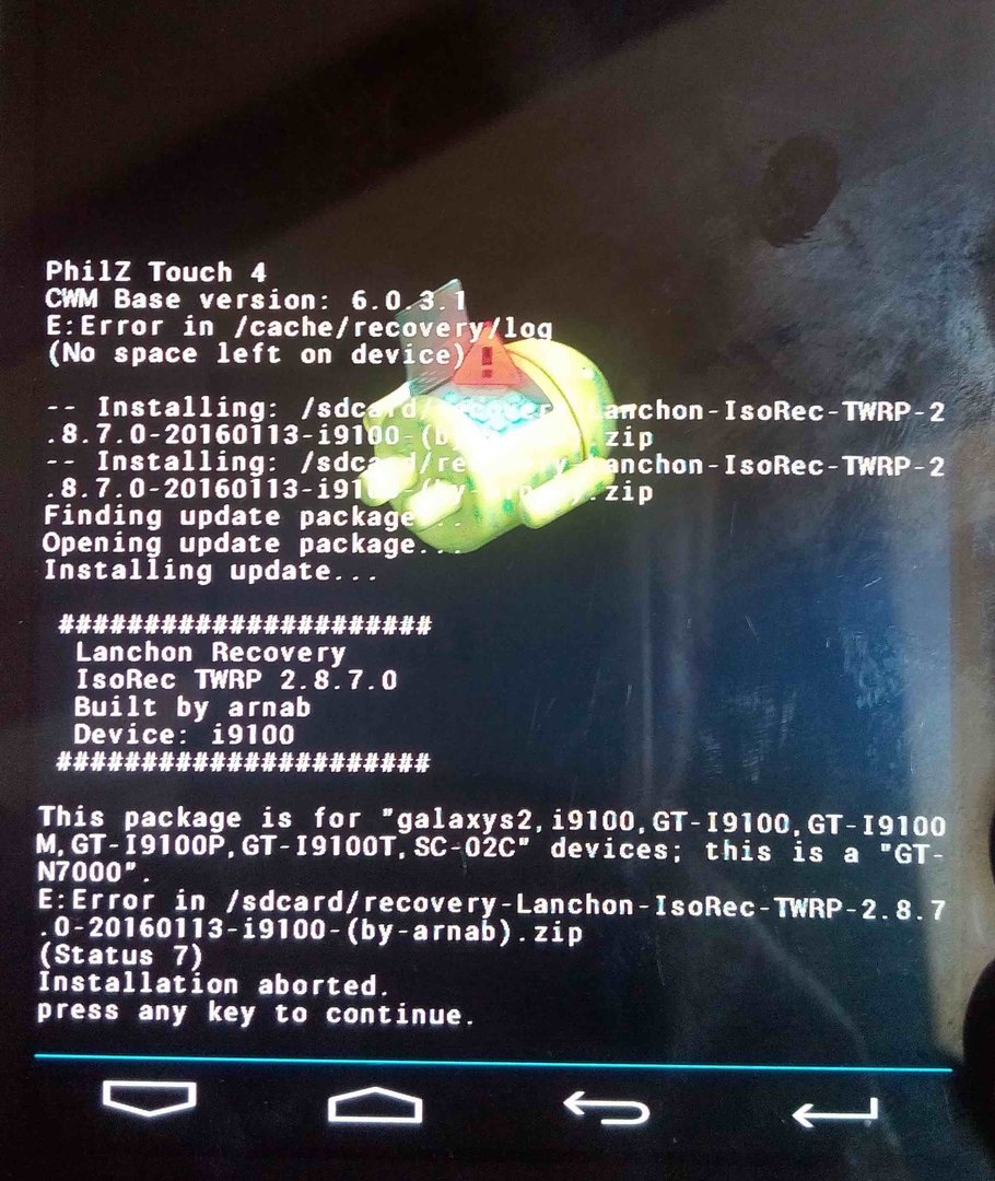

Hallo und vielen Dank für die Antwort.
Ich habe gerade die Datei "recovery-Lanchon-IsoRec-TWRP-2.8.7.0-20160113-i9100-(by-arnab).zip" auf die externe SD kopiert und im Tel im Recovery gestartet. Aber scheinbar bin ich voll im Ar.... denn diese Datei scheint nicht zu meinem GT-N7000 zu passen.
Bricht die Inst ab. - siehe Foto

Also zu Problem #1
ja, natürlich prüft ein vernünftig gemachtes Flashscript, ob es auch auf der richtigen Hardware läuft. Daher brach die TWRP-Installation für das I9100 auf dem N7000 ab (Foto).
Abhilfe hätte das Flashen einer passenden TWRP-Recovery für das N7000 gebracht, oder das Flashen dieser Lösung.
Letzteres hätte dafür gesorgt, dass neben N7000 auch i9100-Prüfungen erfolgreich verlaufen.

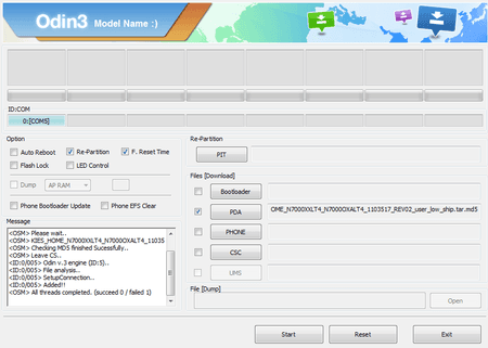

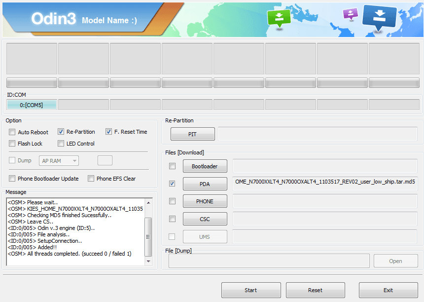

Dann habe ich mein N7000 in Downloadmodus gebracht und Odin gestartet.
Die md5 Datei bei PDA markiert, Haken bei Reparation und F.Time. und Start.
Das log zeigt folgendes:
<ID:0/005> Added!!
<OSM> Enter CS for MD5..
<OSM> Check MD5.. Do not unplug the cable..
<OSM> Please wait..
<OSM> KIES_HOME_N7000XXLT4_N7000OXALT4_1103517_REV02_user_low_ship.tar.md5 is valid.
<OSM> Checking MD5 finished Sucessfully..
<OSM> Leave CS..
<ID:0/005> Odin v.3 engine (ID:5)..
<ID:0/005> File analysis..
<ID:0/005> SetupConnection..
<ID:0/005> Added!!
<OSM> All threads completed. (succeed 0 / failed 1)
(Siehe Bild)
Und nu? Kein "PASS".
