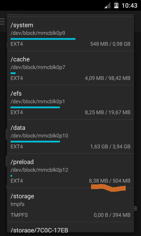

Ihr habt noch die Werkspartitionen und -formatierung und könnt keine GApps mehr flashen, weil Ihr auf CM13 aktualisiert habt, dann nutzt sie so wie heruntergeladen:
lanchon-repit-20170115-system=1.0G-data=same-sdcard=max-preload=min+wipe-i9100.zip
1GB System, 6GB Data, minimum Preload, dabei System, Data & SdCard erhalten
lanchon-repit-XXXXXXXX-system=1G-data=6G-sdcard=max-preload=min+wipe-i9100.zip
1GB System, 6GB Data, minimum Preload, dabei System & SdCard erhalten aber Data formatieren:
lanchon-repit-XXXXXXXX-system=1G-data=6G+wipe-sdcard=max-preload=min+wipe-i9100.zip

Bei mir zeigt es bei Preload 8,38MB belegt von 504Mb an, siehe anbei! Kann ich trotzdem bei Preload "min" angeben? Min = ist ja 8MB.
Unter Mount alles X (weg) abhaken auch Micro SD? und back zu Install?
Die 8,3MB hat meine /preload auch, obwohl ich sie vor kurzem formatiert hatte.
Diese 8MB ist also das was das ext4 Filesystem für eine 512MB verbraucht.
Sofern du kein Dualbokt verwendest, kannst du diese gefahrlos verkleinern und wipen.
