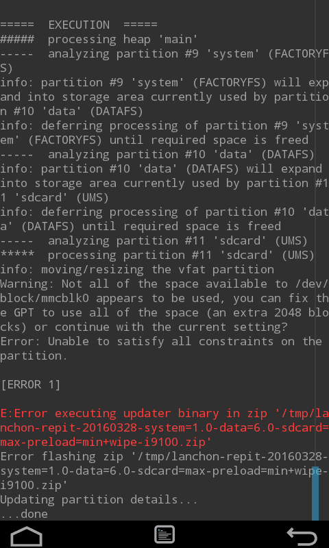

komme nicht weiter mit dem repit.
habe immer wieder Error 1.
Und verstehe nur Bahnhof
Hier meine repit log.
Vielleicht kann das jemand deuten und mir erklären, mein Englisch ist etwas angestaubt.

Habe es hinbekommen.
@blaueuschi
kann es sein, dass dein interne SD zu voll war? Die Fehlermeldung klang sehr danach, dass sie nicht (nach meiner Rechnung auf 7,5GB) verkleinert werden konnte, weil sie mehr Daten enthielt.
