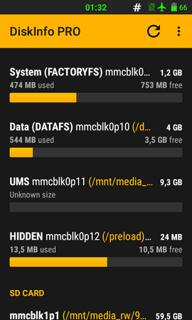

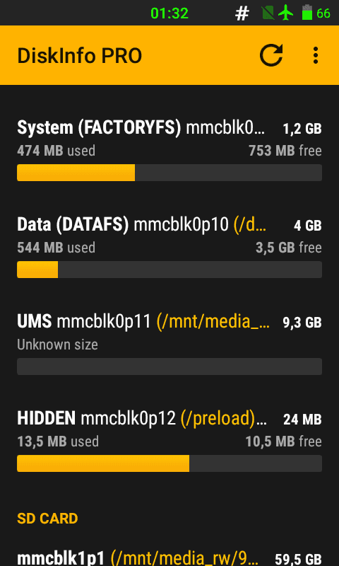

Das war Perfekt mit dem Preloadwert :thumbsup: Ich habe auch direkt das Script von gestern genutzt.
Allerdings hätte ich nie gedacht, das es geschlagene 42min dauert und 30% Akku verbraucht.
Vielen Dank Nick Knight

Übrigens: dass die interne SD mit unknown size angezeigt wird hatte ich auch, bis ich neulich mal Diskinfo aktualisiert habe.
