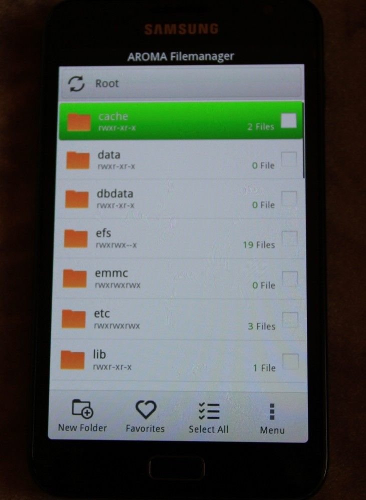

habe bei XDA eine app gefunden die über CWM install wird und dann habe ich zugang zum handy hiermit komme ich auf den rom? (Root) und kann damit auch auf die externe sd karte greifen.
allerdings finde ich dort nirgends den verweis zum internen 16gb speicher.
einer eine idee habe mal bild gemacht
achso nebenbei den EFI ordner habe ich damit auch gleich mal gesichert. wobei mir nicht ganz klar ist wieso der nicht überschrieben wird wenn ich mit odin was flashe aber egal
gibt es vieleicht noch möglichkeiten mit Aroma Filemanager was zu machen.
vieleicht gibt es da irgend eine logdatei die zeigt was ist nach den samsung galaxy note logo.
kann doch nicht sein das so ein program läuft selbst touch oberfläche hat es, ich haber keine rom zum laufen bekomme.
wie schaut es aus wenn ich die Chrack_XXLPY_small_betav02 wieder über CWM mache die läuft ja durch aber startet nicht.
ist es dann möglich irgend was mit Aroma Filemanager zu machen ?

Hab gerade erst deinen Screenshot gesehen da ich unterwegs bin, hast du mal versucht die Ordner zu öffnen? Vielleicht ist ja einer davon dein interner Speicher.
Und zum anderen, wenn du ein Image flashen kannst sollte danach eigentlich ein OS drauf sein, oder hab ich was falsch gelesen?

richtig das einzige was ich aber drauf bekomme ohne abruch ist das Chrack_XXLPY_small_betav02
habe ich mal gemacht und dann auch wieder mit Aroma Filemanager geschaut da war dann auch das rom drauf was kommisch war das der ordner system leer ist.
habe dann mal meine alte le4 backup drauf gemacht, und wieder mit Aroma Filemanager geschaut, dort konnte ich dann sogar in ein ordner meine ganzen apps usw wieder finden.
aber auch in den fall der system ordner leer?
