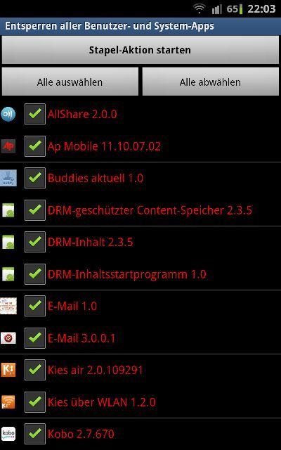

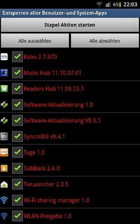

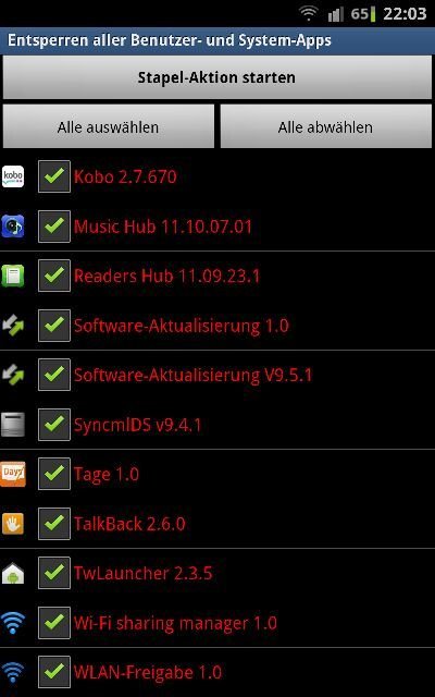

Irgendwo hab ich schon gepostet welche ich gefreezt hab. Egal, nochmal :D
sent from my Galaxy Note via T*patalk
Reaktionen: pakino, Reddy, datt-bo und eine weitere Person
Ah, genial! Das habe ich gesucht, danke.
Was ist denn das für eine App was macht die? Den Start verhindern? Umd wie heißt sie?
das ist titanium backup. wie sie das macht weiss ich nicht. genial jedenfalls.
zb wenn du den touchwiz launcher freezt, kommt der dialog bei der home taste nicht mehr.

Vorsicht, welche Apps man da zum Anhalten bringt! Ich hatte eigentlich nur die von walda geposteten ausgewählt, muss aber noch irgendwas zusätzlich erwischt haben. Nachdem die Stapelverarbeitung abgeschlossen war, bleibt jetzt dauerhaft der Bildschirm schwarz :( Der Pull-down mit der Übersicht funktioniert noch, bei langem Druck auf die An/Aus-Taste kommt noch das Menü und den Standby-Screen bringt er noch. Apps lassen sich so nicht mehr aufrufen - oder gibt's da einen Trick, den ich als Android-Neuling noch nicht kenne? ;)
Jetzt werd ich mal gucken, dass ich mit Odin die Firmware neu flashen kann, denn der Debugging-Modus ist wohl noch an. Zumindest sagt mir Samsung Keys, dass ich im falschen Modus bin und so keine Verbindung zum Note bekomme. 30min braucht der Download noch, mal gucken was ich so repariert bekomme...

Ja Catbert, hast du den TW Launcher rausgeworfen obwohl du keinen Ersatzlauncher drauf hattest? Das würde alles erklären :D
Aahrrrrg :cursing:
