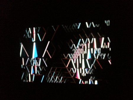

Nachdem mein Freund auf sein Galaxy Note cyanogenmod installiert hat und er nicht zufrieden war wollte er die normale Firmware flashen...keine Ahnung wie er das gemacht hat..nach dem der Samsung Schriftzug erscheint kommt ein ziemlich komisches Display zum Vorschein :unsure:
kann mir jemand sagen was das ist und was man da machen kann.
hab schon gegoogelt ohne ende aber nichts gefunden. Habe mal ein Bild hinzugefügt. .jedenfalls bewegen sich diese Dinger hin und her.
