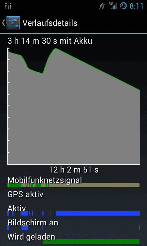

Guten Morgen!
Ich hatte gestern bereits ein Posting zu diesem Thema gemacht (https://www.android-hilfe.de/forum/...ch-custom-rom-defekt.374022.html#post-5099653) und mich zu früh gefreut und das Thema als erledigt markiert. Leider scheint es keine Funktion zu geben "Erledigt" wieder zu deaktivieren.
Xenonfire hatte mich dort an fixpermissions erinnert, was ich beim Flashen von CM9 auf CM10 vergessen hatte. (Wobei mir gerade einfällt, dass ich es beim Flashen von Stock auf CM9 nicht vergessen hatte und bei CM9 bestand das Problem auch schon) Dann hatte ich wohl nicht lang genug abgewartet, jedenfalls als das Handy nun über Nacht am Netzteil hing entlud es sich wieder... (siehe Screenshot) seltsam ist auch, dass es die halbe Nacht als aktiv angezeigt wird...?
Altes Posting:
Ich habe mir im Dezember CM9 von Arco und gestern CM10 von ivendor geflasht. Nun könnte es ein Zufall sein, aber mir scheint, als bestünde das Problem zeitlich etwa seit dem ersten flashen im Dezember.
Wenn das Handy am Netzteil hängt, läd es bis 100% und entläd dann wieder. Habe zwei Screenshots hochgeladen, beide cm9, bei cm10 weiß ich nicht wie man screenshots macht... Auf dem rechten sieht man es ganz gut, das Gerät hat Strom, aber läd nicht.
Ist der Fehler bekannt? Kann das am Custom-Rom liegen oder ist es ein Hardwarefehler und ich hab die Freude mich mit dem Support auseinandersetzen zu dürfen?
Grüße, Rupert

Ich habe vorhin in der Recovery den Cache, den Dalvik Cache, die battery Stats und Fix permissions gemacht.
Seit 4 Stunden läuft es jetzt und ist auf 90%
Mal sehn was passiert.

Warum auch immer, aber wenn man das Wlan aktiv hat, tritt der Fehler nicht auf!
Ich weiß noch nicht, ob dafür eine Verbindung bestehen muss (habe es erst daheim mit bestehender Verbindung getestet)...
