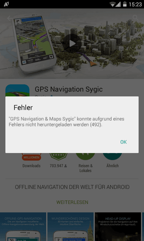

Schon witzig, dass ein Ordner bei TWRP als Partition geführt wird. Was kann ich also tun. Ich vermute, dass .android_secure ein versteckter Ordner unter /sdcard ist. Ich könnte den mit TWRP anlegen. Muss /data ein bestimmtes Filesystem sein. Bei meinen LG Handys ist das normalerweise von mir mit ext4 formatiert. Das hatte ich beim SGS+ auch gemacht, als ich dieses
[ROM][ION][4.4.4][KTU84Q] CyanogenMod 11.0 by ADC-Team - Release 17 [EOL] installiert habe. Jetzt bin ich wieder auf Slimkart zurück, weil GPS mit Slimkat viel viel besser ist und habe es mit FAT formatiert. Bei beiden Varianten muss ich tricksen, damit ich Screenshots speichern kann, dh in TWRP den Ordner Pictures unter /sdcard erstellen. Über ssh kann ich in der Shell unterhalb von /sdcard keinen Ordner erstellen. Das irritiert etwas, vor allem, da es nicht mein Handy ist. Sygic kann nicht installiert werden und bricht immer mit Fehler 492 ab. Cache von Google-Play zu löschen, half nichts. Ob das was mit diesem android_secure zu tun haben kann? Andere Apps können problemlos installiert werden.

Die android_secure Meldung ist weg, wenn man diesen Ordner anlegt.
Alle 86 Installationen bis auf Sygic liefen durch. Sygic benötigt zur Installation einen Ordner Android unter /sdcard und dann bei der Postinstallation einen Ordner Sygic und für TTS einen Ordner LoquendoTTS. Wenn diese Ordner nicht vorhanden sind oder angelegt werden können, kommt es zu Problemen. Andere Apps haben nur dann Probleme, wenn sie Daten in /sdcard schreiben wollen, das tun aber die meisten hier verwendeten Apps nicht, also merkt man keine Probleme. Eine Meldung Speicherkarte voll entspricht der Situation nicht beschreibbar, aber wenn man sieht, dass der Speicher nicht voll ist, denkt man nicht gleich daran.
