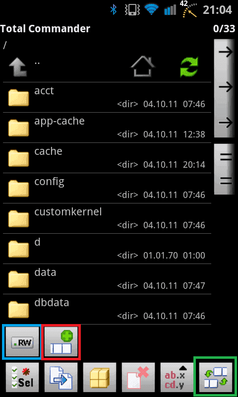

Aber zu deiner Bemerkung oben: Wie lege ich denn ein internes kommando an ? Bekomme ich als normalo hin ? Wäre schön, da ich den total commander echt klasse finde.
Ich hab vor dem flashen das mobile netz auf gsm gesetzt, also konten haben sich bei mir nicht resettet...aaaber ich hab nach dem flashen jetzt wieder die screen-off animation drinn gehabt. Komisch das da ein zusammenhang besteht.
Auf dem Icon ganz unten Rechts (im Bild grün markiert) kannst du die optionale Leiste einblenden, die dann oberhalb der ersten Leiste eingblendet wird. Auf dieser optionalen Leiste kannst du Verknüpfungen mit eigenen Kommandos anlegen. Der erste Button in dieser optionalen Leiste steht für "Button hinzufügen" (rot markiert). Tut man das, so kommt der Optionsdialog für den neuen Button. Von oben nach unten stellt man ein:
Funktionstyp: "Interner Befehl"
Befehl: "119 Neu Mounten"
Parameter: Leer
Symbol: Nach Wunsch (ich würde es beim Standard lassen)
Ok/Anwenden klicken, fertig. (blau markierter Button)
Hat man nun in ein Read-Only Verzeichnis gewechselt, kann man durch einen Klick auf diesen Button das Verzeichnis Read-Write mounten. Ein weiterer Klick mountet wieder Read-Only.

Klasse. Danke, du bist der beste !:thumbup:
