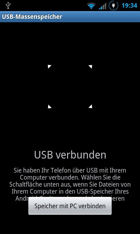

Hallo RavoxX !
Ich weiß es nicht ob es nur bei mir so ist, weil ich dieses [FONT=&quot]Extended Power Menu[/FONT]
von Crybert eingespielt habe?
Wenn ich das Handy in Daten Modus verbinde, fehlt das Android Bild.
Sehe Screnshot.
Ist ein bekannter Bug. Hab auch nicht wirklich eine Ahnung warum das so ist. Werde mich dransetzen wenn ich Zeit, welche im Moment aufgrund der Vorabi und dann auch bald Abi-Klausuren reichlich dünn gesäht ist. Tritt erst seit der Version für KQ7 auf, vorher noch nicht. Hoffentlich kann ich es fixen wenn ich die gesamte framework nochmal auf Basis der von Crybert mit dem Extended Menu erstelle.
Gesendet von meinem GT-I9001 mit Tapatalk

Android56 schrieb:
Hallo RavoxX !
Sehe Screnshot.
Das hat nix mit dem Powermenü zutun das kommt vom ICS Theme. Hab das selbe, sieht nicht hübsch aus aber es erfüllt seinen Zweck.
