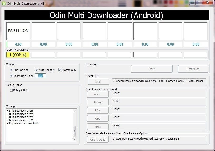

Hallo, ich habe alle deine Anleitungen befolgt, die mds dateien werden in Odin alle geladen und das Handy wird auch erkannt. Beim Flaschen bleibt es immer Hängen, ich habe es auf 5 verschiedenen PCs und alle verfügbaren USB-Ports getestet. Es ist egal, ob ich den Bootloader, oder eine Firmware oder wie jetzt FeaModRecovery_1.2.tar.md5 einspielen will, es bleibt immer an dieser Stelle wie auf dem Screenshot zu erkennen hängen, kann mir jemand weiterhelfen?:bored:

:D den hänger kenne ich
Wenn mir das passiert - handy abstöpseln -akku raus
dann odin beenden und nochmal neustarten (als admin)
dann akku wieder einstecken und direkt in den dl modus booten
dass mache ich schon die ganze Zeit, in den DL-Modus komme ich ohne Probleme, wie erwähnt auch das Handy wird erkannt. Es geht einfach an dieser stelle nicht mehr weiter, egal was ich einspielen will. Ich habe mir mir sogar den USB-Dongel selbst gebaut um in den DL-Modus zukommen, wie gesagt alles bis auf das einspielen funzt
dann installier dir aufm rechner mal 7zip
öffne die Odin flashfile (tar.md5) -wenns nicht will via umbenennen das .md5 am ende löschen
ok in dieser .tar löschst du alles bis auf recovery.img und boot.img
die neue (kleine) odinbla.tar dann einfach mal flashen.
Danach sollte zumindest der recovery modus wieder gehn
