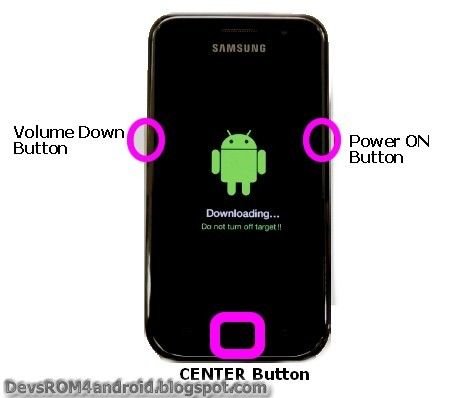

schaut irgendwie so aus als käme ich nicht mal in den download modus.
durch volumne- power und hometaste kommt das android Männchen und der text: "downloading...do not turn of target!!!" aber nirgends der Warnhinweis wo ich dann volumne+ drücken muss.
Ist das was bei mir kommt jetzt schon der download Modus oder wie komm ich dann in den noch rein?
Danke
das ist der download modus

Bin ich denn wirklich sicher im Download Modus wenn diese Bestätigung wie hier aufgeführt noch nicht bei mir kam und nur dransteht:"Downloading...do not turn off target"?
Danke trotzdem schon mal für eure/deine Hilfe bis hier her :)
ps: läuft über 20min und ist immer noch bei 1/7, das kann ja eig. nicht fertig abschließen so oder?
so sollte das aussehen
Der flash selber dauert max 6 min.Hast mal anderen USB Platz probiert?Alle kies prozesse gekillt?Odin als Admin ausgeführt?Andere ariesve.ops probiert?
ja genau so schaut der download modus bei mir aus :)
echt vielen dank für deine antworten, werde das mit den prozessen nochmal checken, neu starten und hoffen dass es dann geht. Ich berichte :)
