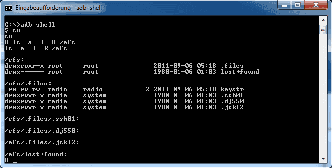

auch ich habe das Problem, dass mein EFS-Verzeichnis leer ist. Das Handy selbst ist neu und läuft (noch) auf der Stock-Firmware I9001XXKG3 mit Kernel 2.3.3.
Mal abgesehen von evtl. Funktionstest bei Samsung bin ich wohl der erste, der das Gerät eingeschaltet hat. Trotzdem ist das Verzeichnis leer.
Sowohl über ConnectBot, als auch über adb shell ist weit und breit keine Spur von den Dateien.
Bezugnehmend auf den obigen Kommentar würde mich schon interessieren, was ich hier falsch mache.
Ein Screenshot meines Versuches mit adb shell habe ich angehängt. Das "-R" im ls Befehl bewirkt eine rekursive Auflistung des gesamten Verzeichnisses. Somit wird auch der Inhalt aller Unterordner von EFS dargestellt. Auch hier ist nichts zu sehen von nv-data* Dateien.
Ist das Gerät komplett eingerichtet?
nv Dateien gibt es nicht auf dem SGS+. Siehe oben.

Ich bekomme übrigens eine IMEI und einen productcode über die entsprechenden Eingaben am Telefon angezeigt. Trotzdem sehe ich im EFS-Ordner nur die Datei "keystr" und die enthält lediglich zwei Zeichen "ON" ;).
Naja, ich sicher jetzt einfach über "dd" und hoffe, dass ich den productcode damit erwische...
