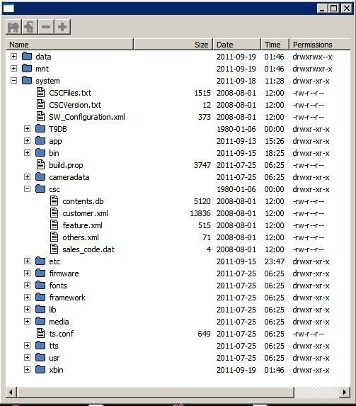

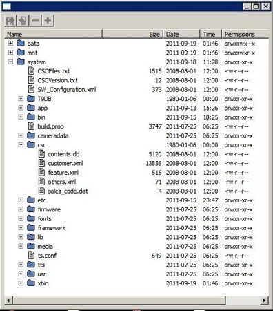

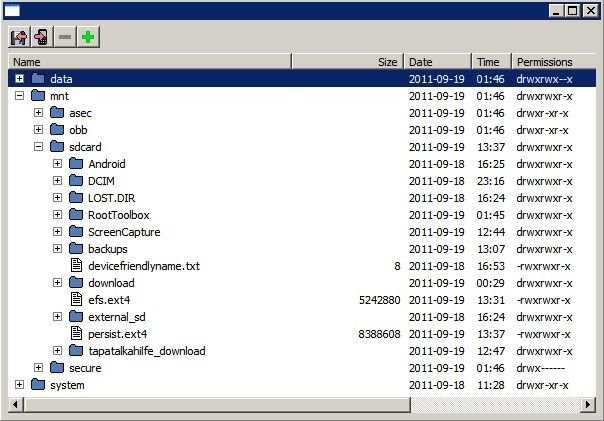

Sorry, ich komme hier nicht weiter.:sad:Was muss ich eingeben, damit die Dateien angezeigt werden?
Ist es nicht das einfachste wenn ich den System-Ordner sichere?
Geht das mit Windows? Dateien speichern und anschauen klappt ja.

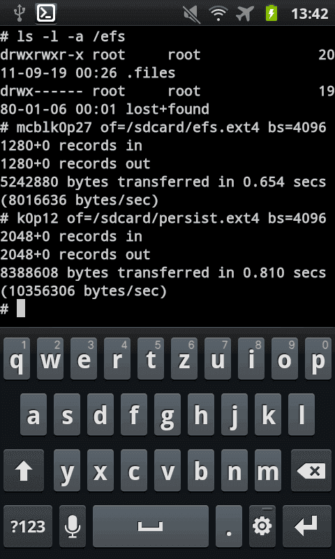

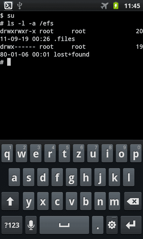

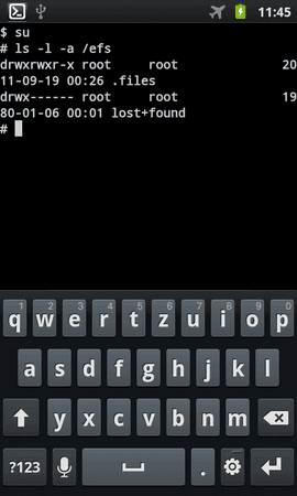

gib ein
su (enter)
ls -l -a /efs (enter)
dd if=/dev/block/mmcblk0p27 of=/sdcard/efs.ext4 bs=4096 (enter)
dd if=/dev/block/mmcblk0p12 of=/sdcard/persist.ext4 bs=4096 (enter)
so hat es bei mir funktioniert den efs und persist ordner zu sichern
(basiert auf franks post)
Reaktionen: braini

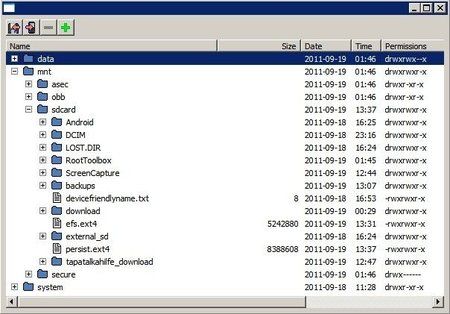

Dankeschön, hat geklappt!!!:thumbsup: Kommt die Größe (5 und 8 MB) so etwa hin? Warum ich die Dateien wie du oben nicht sehe verstehe ich aber immer noch nicht....:sad:
hab grad nachgeschaut ich hab auch 5 und 8 mb ;D
dann dürfte es bei dir auch stimmen
