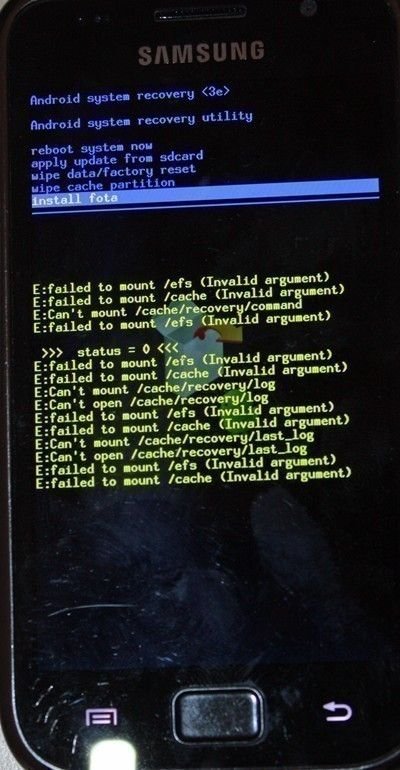

Auf meiner weiteren Suche nach einer Lösung für das neue Problem bin ich über den Recovery Modus gestolpert. Nach vielen Lesen bin ich zu dem Entschluss gekommen erstmal die Funktion "wipe cache partition" und danach, falls das nicht funktioniert, die die Funktion "wipe data/factory reset" durchzuführen. Was ich dann auch genau in der Reihenfolge getan habe.
Und jetzt komme ich nicht mehr aus dem Recovery Mode raus. Immer wenn ich das Handy einschalte, gelange ich in den Recovery Modus. Außerdem bekomme ich ein paar Fehlermeldungen angezeigt. Da mir das zuviel zum schreiben ist, habe ich ein Bild davon angehängt.

Leider habe ich das gleiche Problem und komme mit Odin nicht auf das Handy, da es nicht erkannt wird. Die Samsungtreiber habe ich schon mehrfach installiert.
Wie komme ich aus dem Recovery wieder raus?
Hänge jetzt in CMW 5.5.04.
Bin Android-Dummi.
