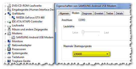

c.)
Code:
<1> system.img.ext4 download..
Die Lösung:
- SAMSUNG Mobile Modem auf 230400 Baud einstellen.
- zunächst Download Modus starten und dann erst USB anschiessen
