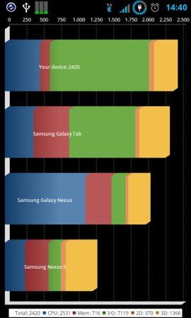

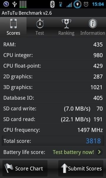

Habe den Kernel erst ne knappe Stunde drauf.
Kann noch nicht viel sagen.
Benchmark mache ich mal und teile das Ergebnis dann mit.
Bisher läuft alles flüssig...
Akkulaufzeit: 17h 52m
Verbrauch: 49%
Bei ganz normaler Benutzung...

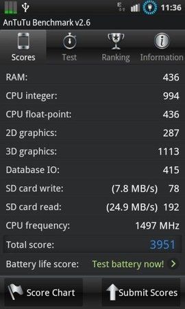

Verbrauch: 49%
Danke für die Infos ! :cool2: Welchen Governor hast Du eingestellt und auf welcher Frequenz läuft der Kernel ? Wenn ich das richtig verstanden habe soll er nicht mehr wie die anderen Kernel auf OnDemand optimiert sein sondern auf SmartAssV2. Meiner Meinung nach wird das Handy dadurch noch reaktionsschneller. Mit SkyHigh und SmartAssV2 hatte ich sogar nur Max 1 - 1,2 GHz eingestellt und habe so gut wie keine Verzögerungen bei der Bedienung festgestellt.
Wenn ich gleich die Zeit finde, werde ich mal den Kernel installieren. Eins wundert mich aber immer noch. Wieso hat alexyuh so viel höhere Benchmarkwerte ? Welche Einstellungen haben wir nicht :confused:..

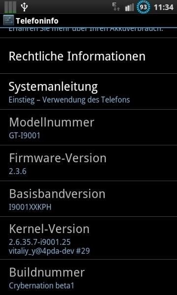

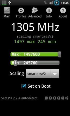

Hier meine Einstellung in SetCPU :smile:
Ursprungskonfiguration:
CyMod 0.5-1R + SkyHigh V1.3 1,5 GHz max 122 MHz min SmartAssV2
1) Scripte entfernt und Urzustand zurückgesetzt mit Remove.zip
  • System reagiert verzögert (laggy)
  • AnTuTu 3674 (nur eine Messung)
2) Kernel 25_29 installiert
  • Fehler im Recovery-System: E: Can't open /cache/recovery/log und E: Can't open /cache/recovery/last_log (ISt aber wahrscheinlich kein Problem dieser ZIP/Kernel, da mir das gleiche auch bei Crybernation begegnet ist. Anderen aber auch
  • System nicht mehr sooo laggy
  • OnDemand 1,5 GHz AnTuTu 3606
  • SmartAssV2 1,5 GHz AnTuTu 3845
3) Adrenalin Shot 14 V8 installiert
  • Eine wirkliche Verbesserung habe ich nicht mehr festgestellt
  • OnDemand 1,5 GHz: AnTuTu 3836
  • SmartAssV2 1,5 GHz AnTuTu 3798
Zum Verbrauch kann ich vielleicht später was sagen, aber derzeit sind zu viele Benchmarks drüber gelaufen...
Cheers
Rhonin :D

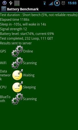

Hallo habe jetzt folgende Einstellungen.
Werde das ganze jetzt erst mal so laufen lassen...

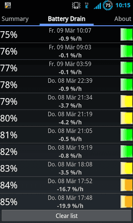

Hi Leutz,
also Vitaliy haut immer wieder neue Anpassungen raus.. Mittlerweile sind wir bei der Version 25.39 (s.o.) So wie ich das sehe wurden einige Anpassungen am Grafiktreiber gemacht. Derzeit teste ich den Kernel mal wieder in meinem Umfeld (s. Signatur). Habe mal eine zip angehängt, die ich selbst angepaßt habe - bei mir funktioniert sie ;) Hatte die alte von 32bit genommen und habe den alten Kernel durch den neuen ersetzt. (Austausch: boot.img) Die zip wie gehabt via CWM installieren.
Viel Spaß damit und berichtet, falls etwas nicht so funktioniert
Rhonin :D
PS: Ich habe Vitaliy mal eine Mail geschrieben und ihn gebeten mal ein paar Informationen bzgl. der Änderungen Preis zu geben....

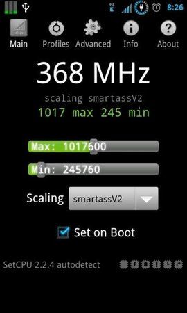

EDITH: Hier mal der Verbrauch über Nacht: SmartAssV2: Freq: Min 122 Max 1017 und Flugzeugmodus.
  • CWM-Vitaly-Kernel-v25-39.zip
