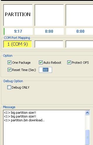

Also jetzt sieht es so aus wie im angehängten Bild. So weit war ich beim ersten Versuch auch gekommen, danach immer nur bis "Verify Platform".
Die Aries.ops habe ich immer benutzt.

Scheinbar haben einige Aries.ops Probleme gemacht, warum? k.A.
Die sollte gehen.
Und Du muss das mal laufen lassen, kann auch mal bisl länger dauern..
Ok, läuft jetzt seit einer Stunde hat sich immer noch nichts getan. Lasse das noch was laufen, danach versuche ich es mit der .ops die Du angehängt hast und sonst versuche ich mal die stock rom zu flashen. Danke schonmal
Der ursprüngliche Beitrag von 21:04 Uhr wurde um 21:22 Uhr ergänzt:
So, also das flashen hat jetzt geklappt, es lag anscheinend echt an der aries.ops.
