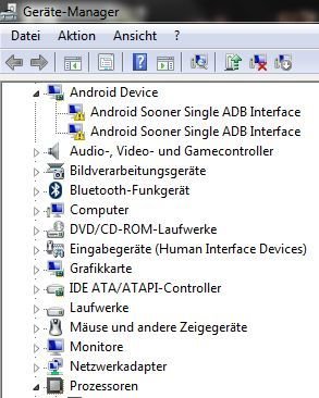

Na ja, so ähnlich sieht das aus:
Und wenn ich jetzt den flash-Befehl eingebe, kommt halt dieses waiting-Gedöns.
Das Fastboot müsste im Gerätemanager stehen, während ich das Gerät angeschlossen habe, oder müsste das da generell stehen?

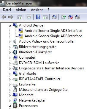

Ein fastboot device müsste da generell stehen als installiertes Gerät wie auch andere Hardware. So siehts z.B. bei mir aus.
Egal was ich mache, auf dem Display geht das Teamwin-Symbol abwechselnd aus und an.
Ein Fastboot-Device habe ich im Geräte-Manager jetzt nicht, dafür aber ein Unbekanntes Gerät, das wird es wohl sein.
Warte mal, ich habe gerade die ausgeblendeten Geräte eingeblendet, heißt das bei Windows 10 evtl. so?
