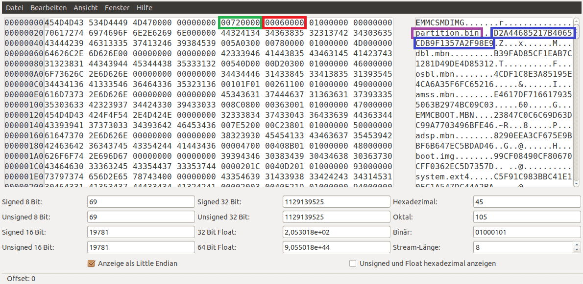

Alte manuelle Version:
Das Bild zeigt den Header, wenn ein Archiv im Hex-Editor geladen ist (ich verwende ghex2 in Ubuntu 11.04).
Ich lade immer die Datei, stelle dann im Menu "Ansicht" -> "Daten gruppieren" auf "Longwords". Dann ziehe ich das Fenster so in die Breite, dass immer 32 (0x20) Byte in einer Zeile angezeigt werden. Damit werden Längen und Offsets immer direkt passend angezeigt, und die Dateinamen stehen immer am Zeilen-Anfang. Pro Datei werden 64 Byte im Header verwendet.
Im Bild sind die entscheidenden Inhalte für die erste Datei markiert:
  • Grün ist die Länge
  • Rot das Offset
  • Violett der Dateiname
  • Blau die MD5 Checksumme
Direkt im Anschluss an die Checksumme für die erste Datei beginnen die Infos für die 2. Datei.

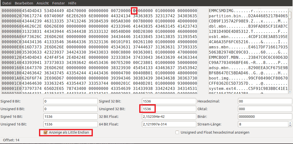

Mit den Infos kann man sich nun an das Extrahieren der Dateien machen. Dafür gibt es einen schönen Trick: Wenn man den Cursor im ghex2 an die richtige Stelle setzt, werden einem unten in den Feldern direkt die passenden Dezimal-Werte der hexadezimalen Header Inhalte angezeigt:
Wie man sieht, steht der Cursor oben auf dem Offset Wert der ersten Datei. Unten wird 1536 angezeigt: Das ist das Startbyte der Datei. Wichtig ist, dass "Little Endian" aktiviert ist.
Wenn man bedenkt, dass SMD Dateien immer ein Vielfaches von 512 Byte lang sind, kommt man schnell auf folgendes Shell Script:

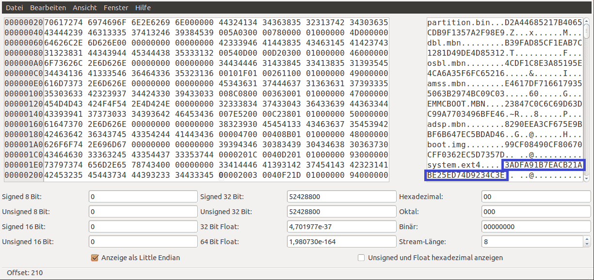

Blau markiert die MD5 Checksumme. Nun laden wir das neue SMD Archiv in ghex2 und tauschen die Checksum einfach aus:
Man beachte, dass die Buchstaben GROß geschrieben werden müssen. Abspeichern und
Fertig.
