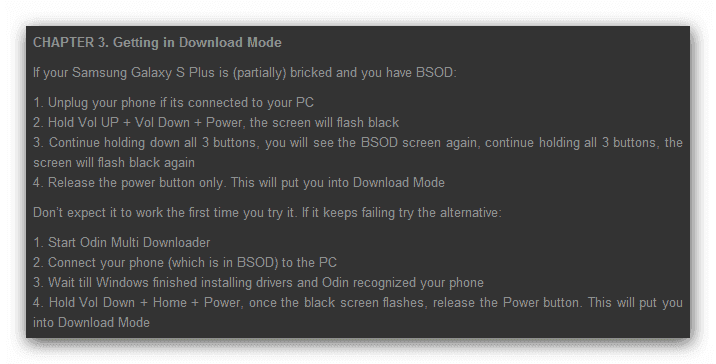

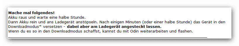

Ob das mit dem Pixel etwas zu bedeuten hat, kann ich Dir leider nicht sagen. Ich weißß aber, daß es etwas Fummelarbeit ist, in den Downloadmode zu kommen. Brauchte auch mehrere Anläufe.
Hier hast Du die XDA-Seite über das S+. Ist natürlich auf Englisch. Aber es steht alles drin, was man wissen sollte.
Oder mal die beiden Anhänge lesen. Hoffe, Du bekommst das Problem in den Griff.
