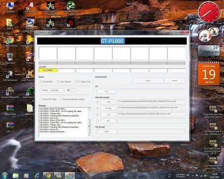

so siehts zur zeit aus
Pit fehlt!
...und mal demnächst die erste Seite lesen.
was soll ich denn jetzt machen?
Sieht aus als würde Odin bei "SetupConection" hängen.
Wieso hast du bei Re-Partition einen Hacken aber keine PIT Datei ausgewählt?
den hacken hab ich einfahc so gemacht, und bei pit hab ich nix rein gemacht weil in dem ordner den ich dort runter geladen hab wo die 3 dateien drin sind nur die 3 drin waren udn nix ovn nem pit ist
Die PIT findest du normal in dem Ordner wo Odin ist.

puhh geht wieder, danke !!
