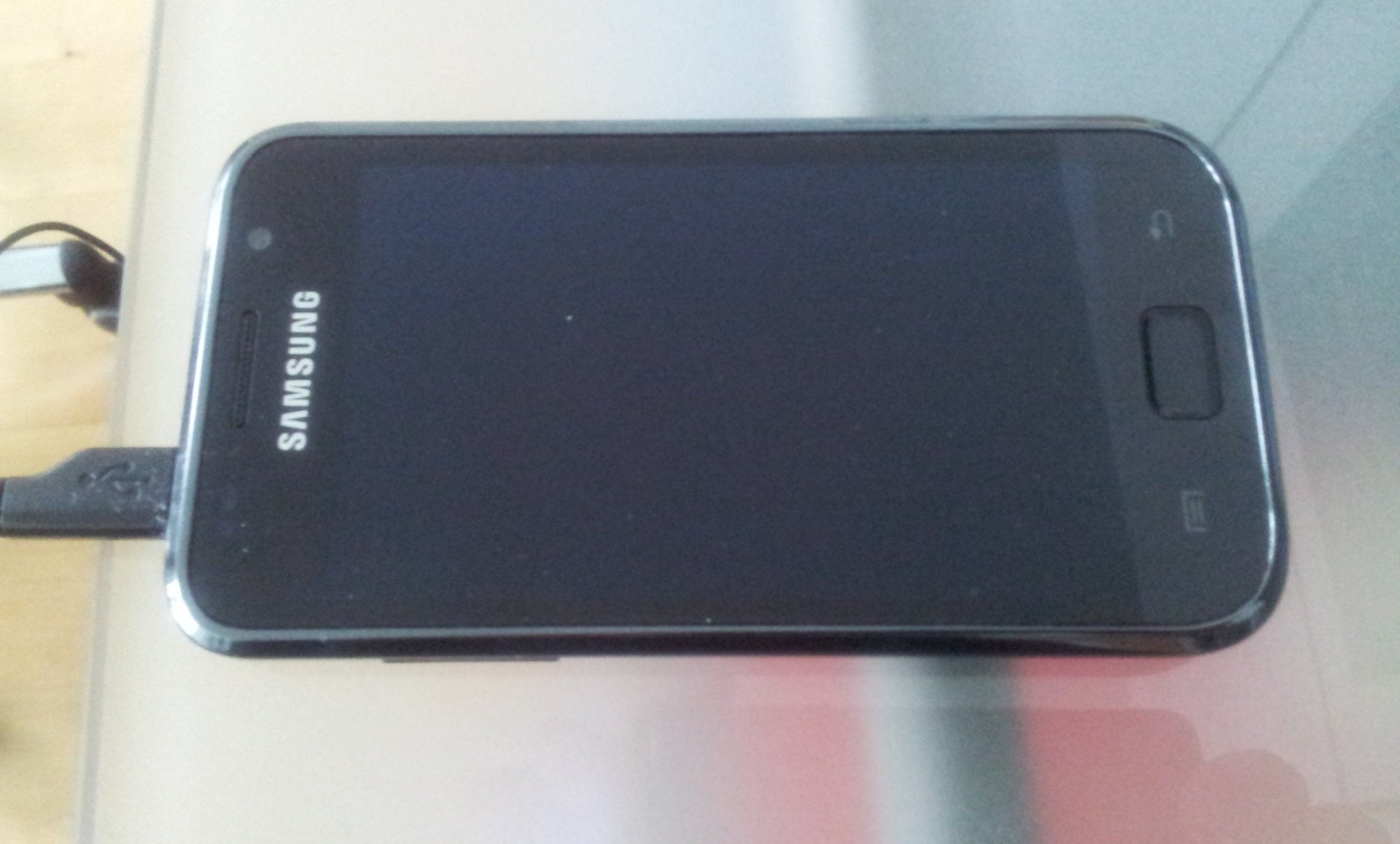

hallo. hab das mit linux versucht. das proggi erkennt mein galaxy s auch nicht. hatte nach einen flash nur mehr ein total kaputtes handy. es geht gar nichts mehr, ladet nicht und startet nicht. schwarzer bildschirm, wird auch am pc nicht erkannt. akku ist aber ok. hab keine ahnung mehr ;(
so sieht es derzeit aus. das ist dad einzige was mein handy noch tut, nämlich gar nichts ;(
Woher weisst du dass der Akku okay ist, wenn es nicht mehr lädt? Hast du einen anderen getestet, der definitiv voll ist?
akku wurde leider auch bereits getauscht. ohne erfolg ;(
