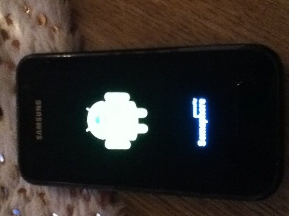

Liebe Community ich hab ein Problem mit meinem Samsung Galaxy S1
Auf meinem Handy befindet sich wie in Titel beschrieben Jelly Bean 4.1.2
Nun zu meinem Problem:
Als ich mal auf die Uhr gucken wollte hab ich bemerkt dass mein Handy aus ist. Ganz normal eingeschaltet und dann kam ich nur bis zum anfangsbildschirm Oder wie man es nennt . Ich füg auch ein Bild zu um es besser zu sehen können
Mit freundlichen Grüßen
Semiboy12
Gibt es jede Menge Threads zu (sogar in der FAQ). Nicht jeder Bootloop braucht eigenen Thread ;)
