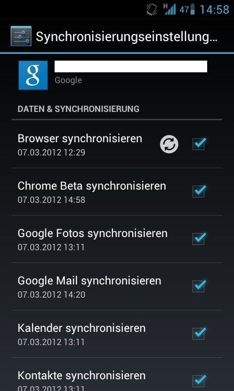

Problem:
- Der Browsersync unter ICS funktioniert nach einer Neueinrichtung nur eingeschränkt.
- Favoriten vom Desktopbrowser Chrome werden gar nicht mehr oder nur teilweise zum internen ICS Browser synchronsiert, einige Ordner fehlen, andere Ordner sind leer.
- Unter Einstellungen - Kontakte & Synchronisation - Google wird "Browser Synchronisieren" dauerhaft mit dem Sync-Symbol angezeigt.
- Zusätzlich wird gelegentlich die Fehlermeldung angezeigt, welche darauf hinweist, dass der Sync nicht erfolgreich war und in Kürze fortgesetzt wird.
- Chrome - 2 Desktops und Chrome (Android) werden weiterhin erfolgreich synchronisiert

EDIT: So hab ich es bei mir gelöst!

So ich habe meinen Bug gelöst, und zwar wie folgt:
1. Alle verbunden Rechner ausschalten bis auf einen (PC oder Notebook), bei dem der Sync eingerichtet ist.
2. An diesem Rechner das Google Dashboard aufrufen.
3. Unter Chrome Sync auf Synchronisierung beenden und Daten aus Google löschen klicken. Hierbei werden alle gespeicherten Daten auf dem google-Server gelöscht. Die lokalen Daten bleiben dabei alle erhalten.
4. 10 Minuten warten
5. Am Phone die Browserdaten unter Konten & Synchronisation neu syncen. Dieses Mal sollte der Sync erfolgreich sein, und alle Bookmarks weg sein.
6. Am Phone den Flugmodus aktivieren und die Daten vom Browser löschen.
7. Wieder zurück am Rechner den Sync neu einrichten. Damit landen die lokalen Daten wieder auf den Googleservern.
8. Am Phone Flugmodus deaktivieren und den Sync neu durchlaufen lassen.
9. Profit!!!
Nun habe ich wieder alle Lesezeichen im ICS-Stockbrowser!
