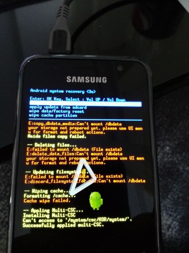

Hallo Leute.
Ich habe mir gestern das Note 2 gekauft, meiner Freundin mein Galaxy S2 gegeben und ihr Galaxy S entgegen genommen, dort war bis gestern Miui inkl Devil Kernel drauf, ich wollte das Telefon jetzt nur als HotSpot Schlampe nehmen und wieder auf original Rom flashen... Aber es funktioniert einfach nicht.
Das Flashen selbst geht, also über Odin läuft es durch, nur dann beim reboot kommt immer das gleiche "siehe Anhang"
Ich habe natürlich auch schon eine andere Rom probiert, mit dem selben erfolg.
Da ich im Recovery modus nicht mal mehr die möglichkeit habe den Speicher zu mounten kann ich natürlich auch keine .zip Rom rein werfen und es so probieren...
Ich mein, es ist jetzt kein Beinbruch wenn es hinüber wäre, aber wäre natürlich schon gut wenn es wieder machbar wäre...
Gruß Alex

Hast du die 3-teilige Stock-FW mit PIT und repartition geflasht?
...tapatalked...
Reaktionen: EStarOne
Nein das noch nicht...
Hättest du da bitte mal einen link für mich?
