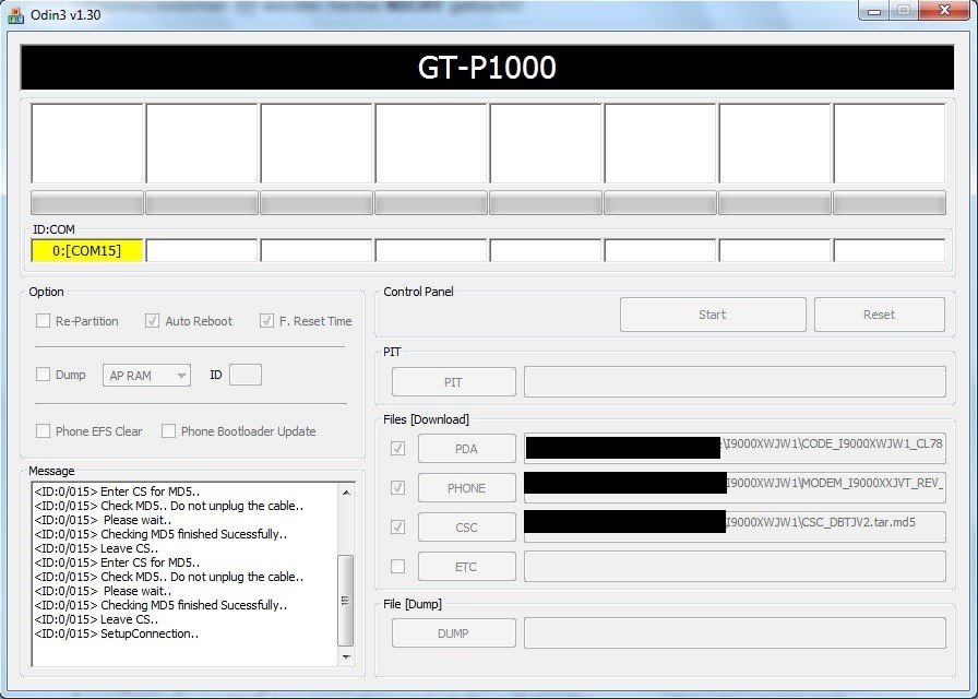

Jetzt wollte ich wieder die JW1 (drei files) flashen, weil die bisher immer sehr stabil lief. Nur leider geht seit 30 Minuten bei Odin3 (version 1.3) nichts mehr weiter. Und am Handy steht immer noch "Downloading... Do not turn off Target!!!"
Habe diese Version dafür verwendet und ohne Pit geflasht:
https://www.android-hilfe.de/forum/...xwjw1-repack-dbt-odin-root-addons.180335.html
Odin hängt bei "SetupConnection" (Anhang) :confused2:
Bin völlig ratlos, wie ich weiter vorgehen soll. Ich lasse es grad noch verbunden in der Hoffnung das doch noch irgendetwas weitergeht, aber nach über 30 min, wird diese immer kleiner.
Irgendwann wird wahrscheinlich auch der Akku leer sein, oder wird der während dem Flash aufgeladen?
Habt ihr vielleicht einen Tip, was ich tun sollte?
Vielleicht trennen und nochmal versuchen mit PIT 512 zu flashen?
Liebe Grüße!
Edit: Grad gelesen dass man bei downgrade von ics auf 2.x.x. immer mit repart flashen muss. das probier ich jetzt mal :)
Alles wieder gut :thumbsup:
hat mit Repart und Pit 512 super funktioniert
