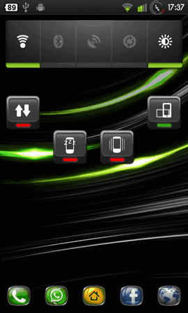

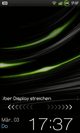

Habe eben mein Glück versucht:
Das Überschreiben hat auch ohne Probleme geklappt. Jedoch "hängt" die Akkuanzeige bei 100. Auch die Ladeanimation will nicht. Anbei zwei Bilder um das ganze zu deutlichen. Ideen, woran das liegen könnte?
Ich habe auch mal die PNGs angehangen, falls jemand sein Glück probieren möchte.

Nur die Bilder reinpacken reicht nicht. Das wär ja auch zu einfach ;)
Du musst die apk dekompilieren, 2 xml ersetzen, die Bilder reinkopieren und wieder kompilieren.
