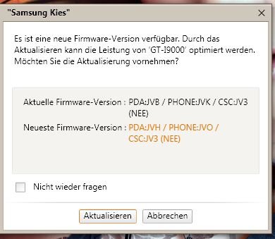

Hey Leute, eine neue Kies Version ist raus.

Bekannte Infos:
  • Version "nur" 2.3.3
  • PDA: XWJVH
  • Modem: XXJVO
  • CSC: XEEJV3
  • Build Date: Wed May 4 18:03:59 KST 2011
  • Dateisystem: RFS
  • 3 seconds call delay bug - fixed
  • Backlight fix - fixed
  • 10 point multitouch - fixed
  • Wecker Aktivierungsanzeige Bug - fixed
  • Wecker/Uhr wird gekillt Bug - not fixed
  • Browserbug - not fixed
  • Frontcam orientation - fixed
  • Bluetooth sound deutlich verbessert sein
  • Galarie bug- not fixed
Näheres noch nicht bekannt...
Edit: Es gibt ein Problem mit dem Kies-Reg-Hack
Reg hack does work on the newest version of Kies. It says I can update to:
PPA:JVH / Phone:JVO / CSC:JV3
Then the procedures starts (backing up personal data etc.) but then it says: "De aparaatversie kan niet worden bijgewerkt" (="cannot update current version").
Does it have something to to with the fact that I have JVK with bootloaders on my phone, while the emulation/patchers tells Kies I have JM2?
Use SpofFW (same author whom made the kies hacking software). Then it will work.
