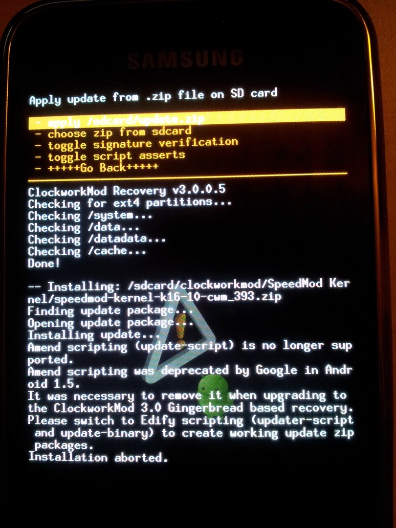

Hab eben noch versucht, den Speedmod über CWM Recovery zu installieren, da passierte das wie auf dem Foto zu sehen (abgebrochen).

Bei deinem gezeigten Screenshot versuchst du irgendetwas uraltes, nicht mehr supportetes, zu installieren. Wer weiß was dabei schief gelaufen ist ...
