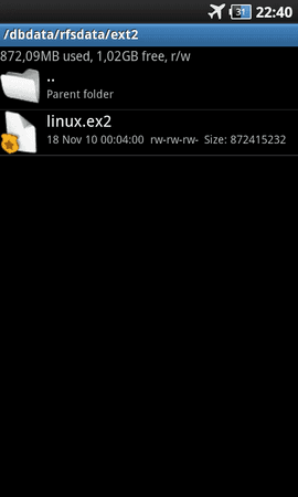

Am einfachsten kannst du das mit dem Root Explorer (den gibt es im Market) herausfinden, leider kenne ich keine kostenlose Lösung welche vergleichbar wäre. Sonst müsste ich morgen mal suchen - ist heute schon etwas spät dafür. Root-Rechte sind natürlich Voraussetzung.
Jedenfalls müsstest du den Container je nach Lagfix irgendwo unter /data oder /dbdata finden. Oft trägt er den Namen linux.ex2 oder ähnliches - anhand der riesigen Größe kann man diese Datei aber sehr gut identifizieren.
Edit: Ich hänge mal ein Bild mit an - das ist im übrigen der besagte Root Explorer. Man könnte das auch über die Debugschnittstelle (ADB) machen - wäre aber ungleich komplizierter weil man sich da über ein Terminal durch das Dateisystem "hangeln" muss.
