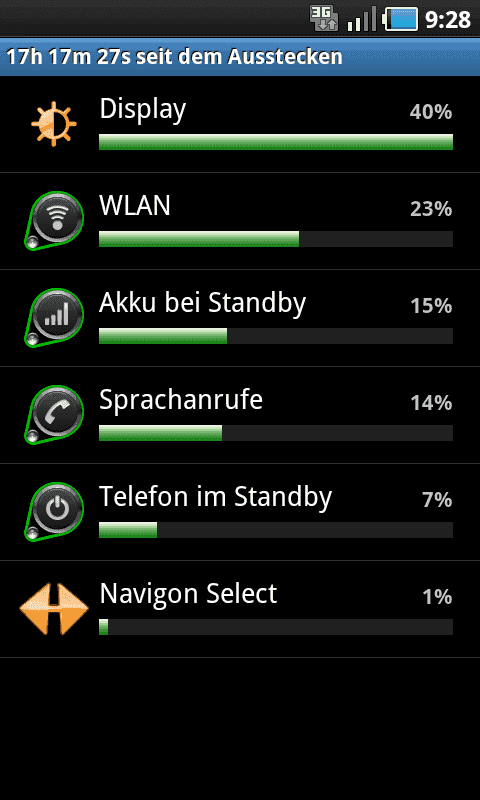

so ich hab euch mal ein screenshot gemacht mit dem fix wie in meiner SIG zu lesen ist.was haltet ihr davon ?
17h akku hat 65 % ,dürfte nicht schlecht sein ?

Das mit dem Akku kann man eigentlich nie so genau sagen...
Mein Akku hat Phasen^^ Einmal ist er schnell leer, dann geht es wieder 2 Durchgänge wo er 2 Tage hält^^
