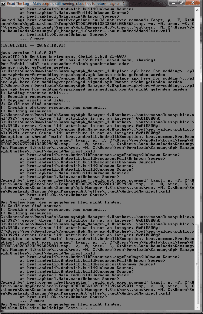

Bei mir kommt wenn ich compile mache immer ein Error. Ich hab mich eigentlich an die anleitung von untermensch (xda) gehalten, außer das ich die id´s gewechselt habe. Geht das auch mit der JPY?
Die genaue Fehlermeldung lautet wie?
Und kommt wann?
Die Fehlermeldung kommt immer wenn ich compile apk mache
steht ja in deinem log - id problem
und wie kann ich das id problem lösen?
Steht eigentlich alles in der Anleitung von untermensch.
Irgendwas hast du beim Bearbeiten der ids.xml wohl nicht richtig gemacht...

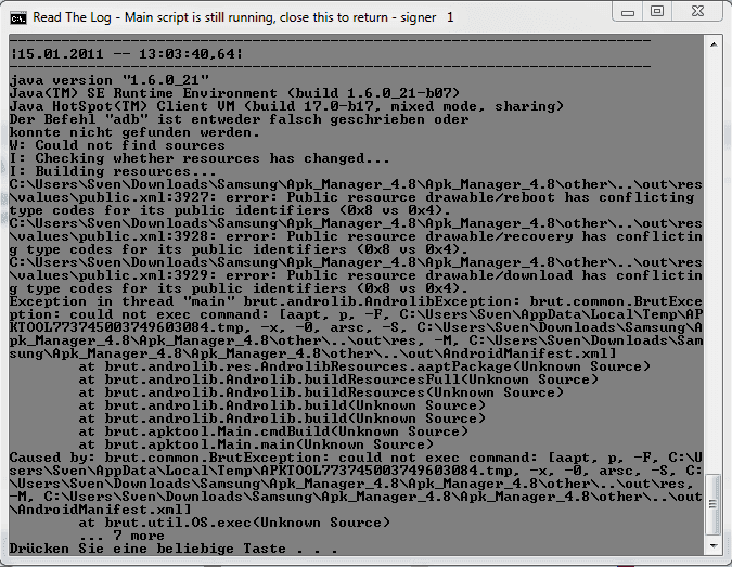

Naja immer bei <public type="drawable" kommt der fehler. Hab alles nochmal neu gemacht und der Fehler kommt immer noch id´s sind meiner Meinung alle richtig
Hi leider geht´s noch immer nicht :(
So,
nochmal deine xml angeschaut...
0x010804b5
0x010804b6
0x010804b7
Mit denen müsste es klappen.
