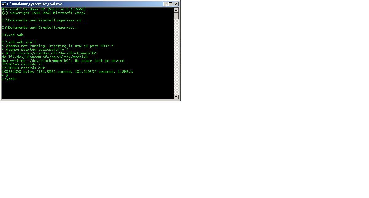

Habe jetzt wieder mit CWM gebootet, alles ungemounted, die SD Karte entfernt und wieder dd ausgeführt und während ich hier schreibe ist das dd schon fertig. Komisch, gestern hat das mehrere Stunden gedauert, vielleicht weil die Karte im Gerät war?
Ich sehe jetzt aber hier schon einen Fehler:
No space left on device. Siehe Anhang.
Wenn du die ext. SD drinnen lasst, dann wird die ext. SD gelöscht und nicht der NAND am SGS. :D
Reaktionen: fredvomjupiter
Beim letzten Versuch habe ich es ja ohne SD gemacht, das war die dd Aktion in 2 Minuten fertig und das Ergebnis habe ich ja angehängt.
Ist das ein weiteres Zeichen, daß der interne NAND defekt ist?

Ich hätte mir das Ergebnis von dd mal genauer anschauen sollen, da werden nur 181,5MB im Ergebnis angezeigt. Es müssten aber knapp 8 GB sein, daher geht das auch so schnell.
Kann ich davon ausgehen, daß der NAND jetzt wirklich im A..... ist.?
Ich denke leider schon.
Diese Methode funktioniert nur, wenn der NAND Softwareseitig beschädigt ist. Wenn er Hardwareseitig beschädigt ist, kann man ihn leider nicht mehr reparieren.
