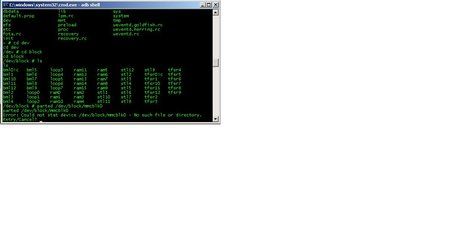

Habe aus Verzweiflung wiedern den alten Root Kernel gelflasht, damit komme ich ich wieder in den CWM Boot Modus und wollte dann, wie in der Anleitung mit "parted" weiter machen. Kann es sein, daß der interne NAND Flash jetzt in diesem Fall wirklich im Arsch ist. Siehe Bild.
Da hier das mount zum Ziel gar nicht mehr angezeigt wird.

Sieht schlecht aus. Ist dd vorher ohne Fehler durchgelaufen?
Versuch nochmal die JW9 zu flashen, dann einen Root Kernel und schau nochmal, ob dann mmcblk0 wieder gefunden wird.
Reaktionen: fredvomjupiter
DD ist ohne Fehler durchgelaufen, habe leider keine Screenshot mehr davon. Aber bis auf den kleinen Unterschied bei der Übertragungsrate sah aus wie in deinem Screenshot aus der Anleitung. Ich Versuche es gerne nochmal.
Ich habe das ganze 2 mal bei mir ausprobiert (mein Flash ist nicht defekt) und da hat das Problemlos funktioniert.
Also im jetzigen Zustand nur die JW9 ohne Pit etc. und dann wieder mit adb gucken ob die mmcblk0 gefunden wird?
Mit PIT und Repart die JW9 flashen, dann wieder CWM und schauen, ob es geht.

Ich bin quasi so weit wie vorher damit. Siehe Anhang. Wenn ich das ganze jetzt wieder probiere mit der SD Karte dann bekomme ich das Gerät wieder zum Laufen.
Schieße einen Root Kernel drauf, damit ich mit CWM booten kann. Versuche dann wieder mit dem Konsolen Befehl alles durch zu führen wie in der Anleitung aber lande immer wieder beim gleichen Ergebnis.

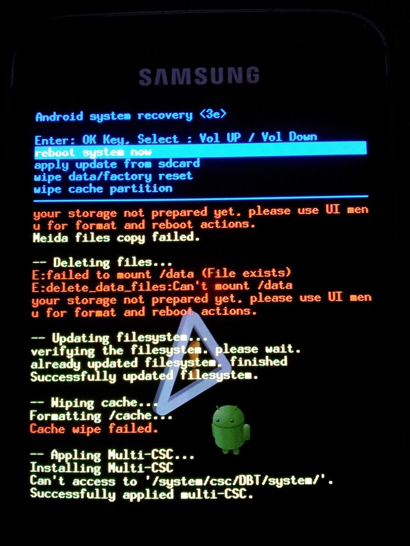

Das ist Schlecht. Du könntest nochmal versuchen, die gesamte Anleitung durchzuarbeiten, aber ehrlich gesagt bezweifle ich, dass es was bringt. Der NAND wird defekt sein.
