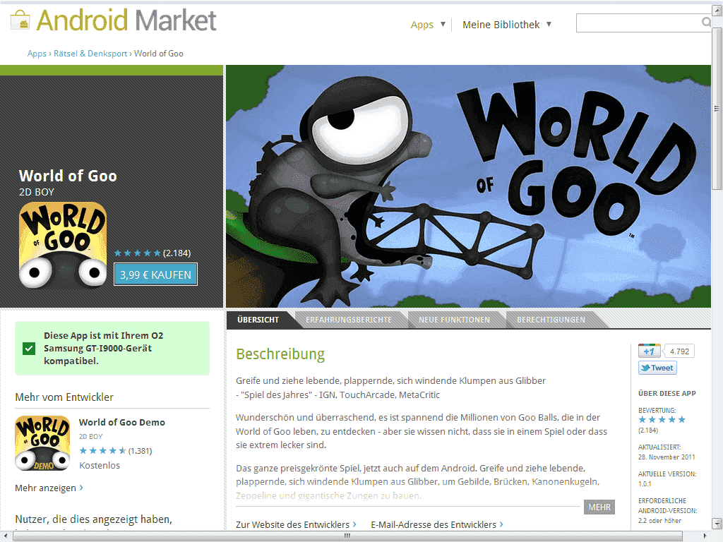

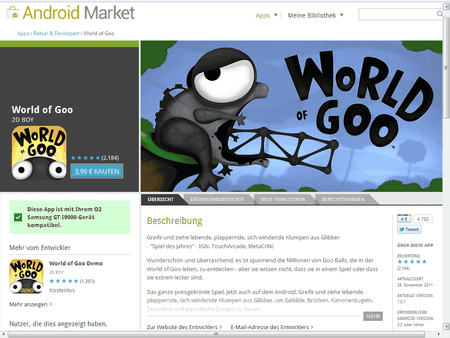

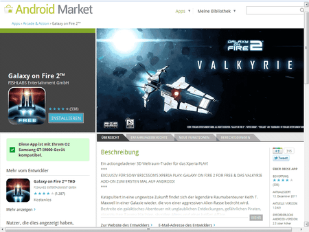

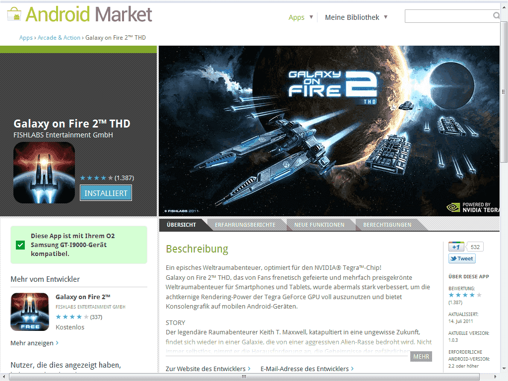

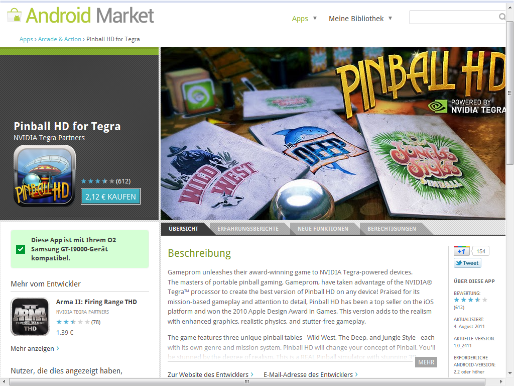

Guck mal hier - ich hab eben ein paar Screenshots gemacht:
Edit: Ich hab mal World Of Goo mit angehängt...
