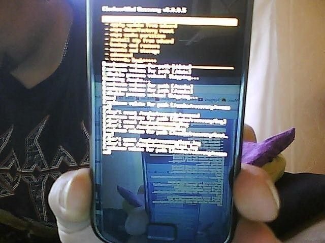

Hall Leute, ich habe ein riesen Problem! Beim versuch das Backup über den recovery modus wieder herzustellen ist was schief gelaufen, mein handy fährt nicht mehr hoch, bleibt beim logo stehen und im recover (also 3 Tasten Methode) steht nur noch error ( E: unknown volume for path) usw. Wer kann mir bitte weiter hellfen? Ich habe das Gefühl das mein Handy am Arsch ist. Ich versuch mal ein Bild hoch zu laden damit ihr mal seht was ich meine.

Leider kann ich nicht erkennen was für Fehlermeldungen hier stehen. Aber ich vermute mal, dass etwas mit den Partitionen nicht stimmt (du hast nicht zufällig ein GB Backup auf einer ICS Firmware wiederhergestellt bzw. umgekehrt?). Ich würde eine 3-teilige Firmware mit Repartition flashen.
Ja das könnte stimmen, hast du da irgendwo ne genaue Anleitung wie das geht? Gruß André
du kannst nur ein GB BAckup auf eine GB partition zurückspielen oder ICS auf ICS
was ist denn ein GB Backup? Ich kann an meinem Handy gar nix mehr machen null, ich komme nur in den recovery modus und egal was ich machen will kommt immer nur E: cannot found oder so ähnlich
GB ist GingerBread
Den Fehler, ,,E: unknown volume for path" und booten ging nicht, hatte ich auch schon einmal. Ich konnte den fehler beseitigen indem ich eine 3 teilige stock Rom (2.3.3) per odin ohne repartion neu drauf geflasht habe.
Du mußt eine Firmware mittels Odin flashen, mit Re-Partition und PIT File ...

Leute, so wie es aussieht funktioniert es!!!!! Vielen vielen Dank!!!!!
nein das problem war das ich jelly 4.1 drauf gemacht habe, hat wunderbar funktioniert, aber beim installieren der google apps gab es problem, denn die google apps haben mich nicht mehr auf mein handy gelassen, also habe ich im recovery ein restore gemacht und da ist was schief gelaufen.
wenn du so fit bist und schon mit JB arbeitest, sollte das doch hier ein klacks sein wieder auf GB zu kommen und dann das neu zu versuchen
