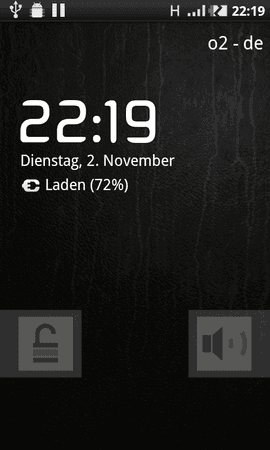

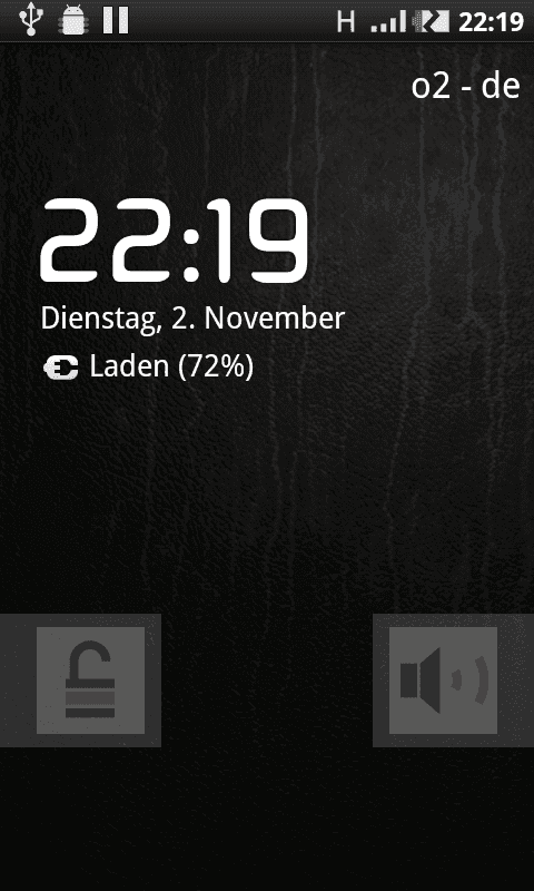

Was ist es für ein Lockscreen? Wie schaut er aus?
So.
Ohne das Theme natürlich...

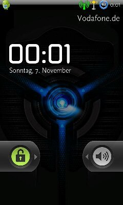

So nach mindestens 1000 PN mit scheichuwe (Suuuuupervielen Dank nochmal) und 3000 mal rebooten kann ich versichern das der Lockscreen funktioniert!Es dauert beim ersten mal hochfahren recht lange bis er startet aber es sollte gehen!
