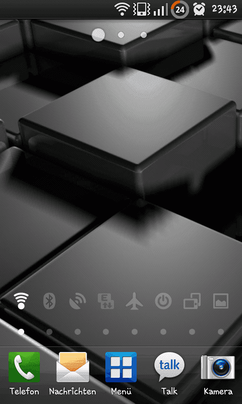

Habe mir gedacht ich schreibe mal eine Anleitung, um mit diesen Kernel oder Kernel's die diesen enthalten, da die ja Clockwork Recovery unterstützen, den Touchwiz Mod per update.zip zu flashen.
Voraussetzung und Durchführung
1. Sztupys universal lagfix
2. Die "launcher5icons_update.zip" im Anhang
3. Genaues lesen
4. Einen alternativ Launcher installieren(z.b. Launcher Pro usw.)
5. Bevor ihr ans Flashen geht, die Icons aus den unteren Dock entfernen
6. Die "launcher5icons_update.zip" auf das Handy übertragen
7. Handy im Recovery booten
8. Den Punkt "install zip from sdcard" auswählen
9. Den Punkt "choose zip from sdcard" auswählen
10. Die "launcher5icons_update.zip" auswählen und mit "Yes" bestätigen
11. Handy rebooten
Wenn das alles gut gegangen ist habt ihr den Touchwiz Mod mit der 5 Iconbar. Hab aber das Menü Icon ausgetauscht und durch das Orginal ersetzt.
edit. Orginal Lauchner update.zip angehängt
Super, vielen Dank für diese Weltklasse Anleitung :thumbsup: Habe soweit alles vorbereitet und bekomme das auch hin, nur was ich ehrlich gesagt nicht weiß ist :
Wie mache ich das ? :blink:
Wenn Du das noch kurz erklären könntest, teste ich Deine .zip gleich morgen auf dem Weg ins Büro ;-)
Schöne Grüße
Lange drauf drücken und auf Homescreen ziehen, geht nicht mit der Verknüpfung zum App Menü, die einfach lassen.
Oder im App Menü auf bearbeiten stellen und dann raus ziehen.
Reaktionen: boardmaster2009
Okay alles klar Danke ;-) So, habe grade rebootet und taaaadaaaa :thumbup::love::thumbsup:
Danke nochmal, endlich läuft es so, wie ich es gerne hätte...Bin heute fast verzweifelt !!!
In diesem Sinne gute Nacht an alle !
